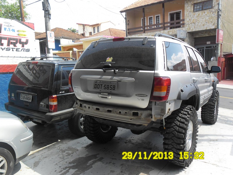

  • 30/11/2013, 20:07
    M-Beltrame
    4 Anexo(s)
    Olha a jaca ai!!!
    Quase pronta.
    Anexo 441484Anexo 441488Anexo 441489Anexo 441481
  • 30/11/2013, 20:43
    alessandrohurtado
    é murilo agora não vai ter mais pra ninguem voce partiu pra ignorancia,eu passei lá e escutei o ronco do oitão com o escape direto meu Deus voce que falava que sentia falta de motor no cj agora vai estranhar a usina rssss..
    parabens pela viatura feita no capricho uma das melhore gran de trliha que ja vi
  • 01/12/2013, 16:37
    M-Beltrame
    Postado originalmente por alessandrohurtado Ver Post
    Valeu Ale!
    O oitão direto ficou bom né hahhahaha
    Na verdade o escapamento foi cortado ali por causa da suspensão de forma provisoria, mas o ronco ficou tão bom que acho q vou largar assim mesmo.
    Pra quem esta lendo imaginar o som, o escapamento foi cortado antes do catalizador e tem mais ou menos um metro de tubo. Quando ta em alta o bicho URRA.
    Agora vamos fazer os para choques so vai rodar mesmo ano que vem.
    Na trilha de estreia vc vai em hahahah

    A estreia vai ficar só para o ano que vem mesmo...
    Só vai pra trilha pronta e falta para choque, estamos na duvida se colocamos uma gaiola ou não e ainda não decidimos sobre o reforço dos eixos tb vamos empapelar ela com adesivo transparente mas isso é rápido.
    Na estreia te dou um toque e vc vem tambem hahahahha
