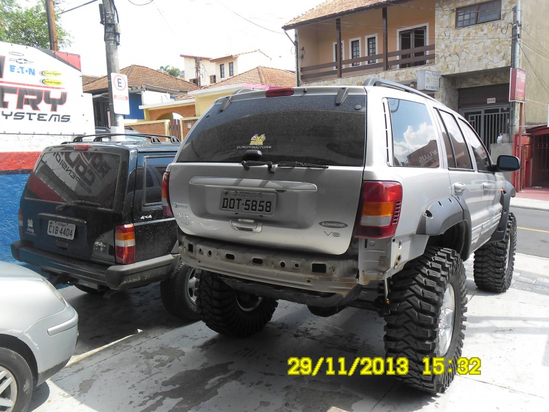

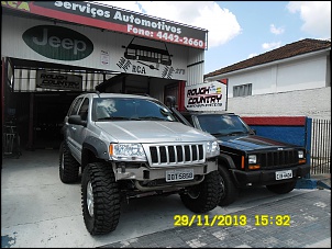

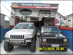

    Olha a jaca ai!!!
    Quase pronta.
    Grand Cherokee wj 2004 - Miss Daisy-882647_748040831877841_1717630397_o.jpgGrand Cherokee wj 2004 - Miss Daisy-921281_748040761877848_1787714543_o.jpgGrand Cherokee wj 2004 - Miss Daisy-1398909_748040781877846_2064788869_o.jpgGrand Cherokee wj 2004 - Miss Daisy-1415466_748040765211181_748456039_o.jpg
    Murilo Beltrame

    é murilo agora não vai ter mais pra ninguem voce partiu pra ignorancia,eu passei lá e escutei o ronco do oitão com o escape direto meu Deus voce que falava que sentia falta de motor no cj agora vai estranhar a usina rssss..
    parabens pela viatura feita no capricho uma das melhore gran de trliha que ja vi

    Citação Postado originalmente por alessandrohurtado Ver Post
    Valeu Ale!
    O oitão direto ficou bom né hahhahaha
    Na verdade o escapamento foi cortado ali por causa da suspensão de forma provisoria, mas o ronco ficou tão bom que acho q vou largar assim mesmo.
    Pra quem esta lendo imaginar o som, o escapamento foi cortado antes do catalizador e tem mais ou menos um metro de tubo. Quando ta em alta o bicho URRA.
    Agora vamos fazer os para choques so vai rodar mesmo ano que vem.
    Na trilha de estreia vc vai em hahahah
    Murilo Beltrame
