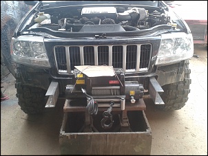

    Meu parachoque dianteiro já esta começando tomar forma.... essa parte é mais demorada e difícil devido ao berço do guincho, reforços e etc.... a previsão é ficar montado até sexta e depois dar inicio ao traseiro.

    Vc ja aproveitou e fez um peito de aço, legal!
    Vou passar as fotos pro meu meca hahahah
    A 4wd nem respondeu os meus e-mail...

    Murilo,
    sai de la 9'da noite...segundo dia de medidas, digamos assim. Ele tirou as medidas da alma e da frente onde vai o guincho...
    talvez semana q vem tenhamos mais novidades sobre o parachoque
