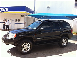

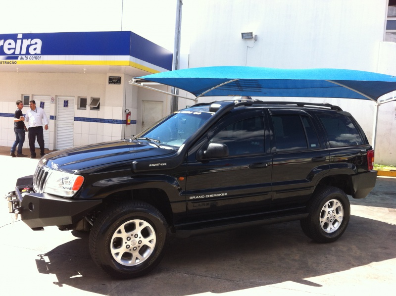

    Cool Grand Cherokee WJ em processo de transformação!
    Olha a Cheroka ai turma! Estou montando ela aos poucos.

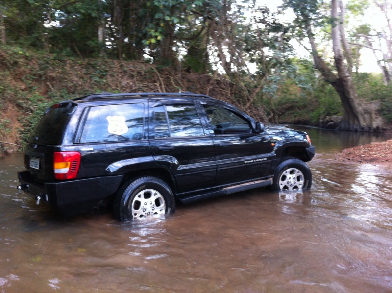

    Olha a Negona ai dentro d'água!
