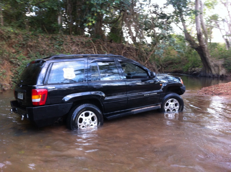

    Maximiliano de Paiva
    1 Anexo(s)
    Grand Cherokee WJ em processo de transformação!
    Olha a Cheroka ai turma! Estou montando ela aos poucos.
    Anexo 507587
  • 19/07/2015, 21:18
    1 Anexo(s)
    Anexo 507588
    Olha a Negona ai dentro d'água!
