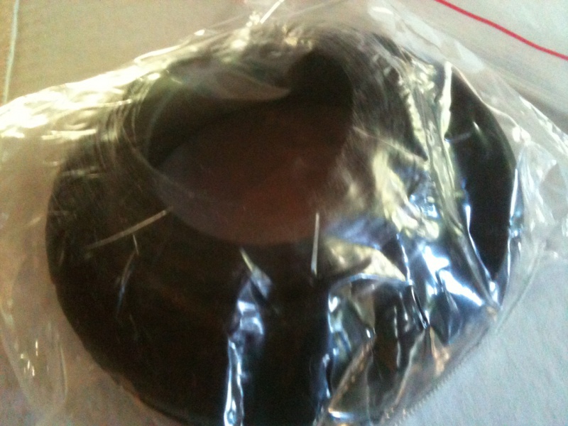

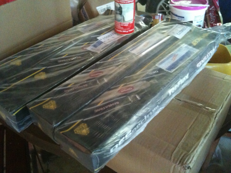

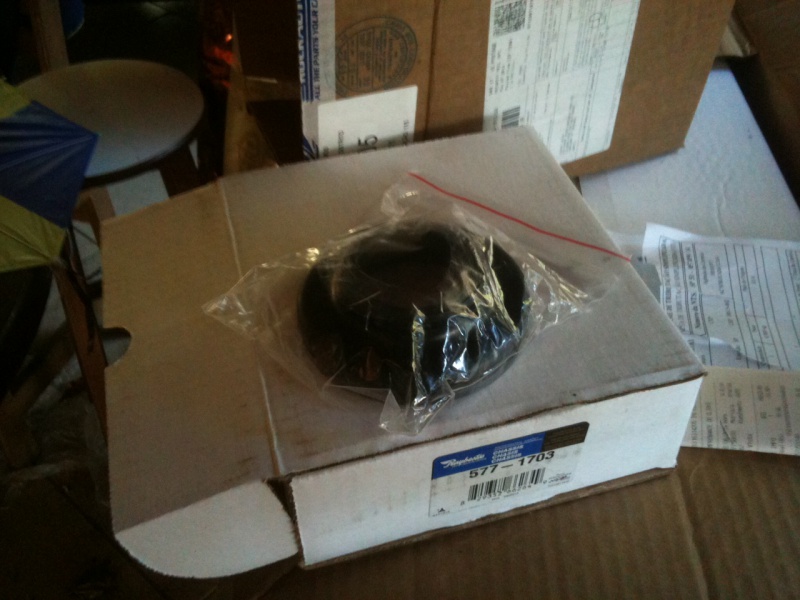

    Tapinha na Suspensão da ZJ 95
    Chegaram, agora só marcar com oficina e colocar....a VTR vai ficar mais macia ainda....
    4 amortecedore Monroe sensatrac comprados no importadora Allparts de Vinhedo e
    braços da suspensão e suporte de molas da Rockauto(USA)....mais um passinho de requinte
    Anexo 468947Anexo 468948Anexo 468949
    Anexo 468950Anexo 468951Anexo 468952Anexo 468951

    Foi para a oficina hoje, revisão básica, freios e suspensão.....troca de amortecedores, braço do diferencial e da borracha apoio das molas dianteiras...coisa rápida mais necessárias...
