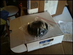

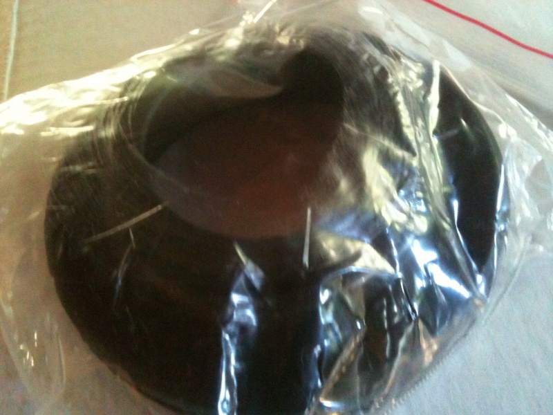

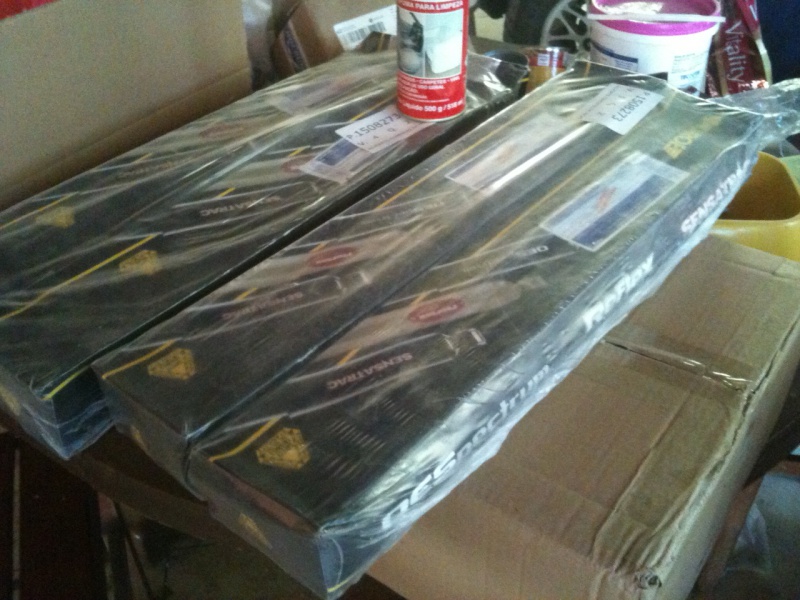

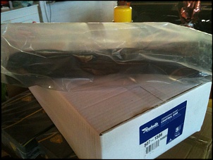

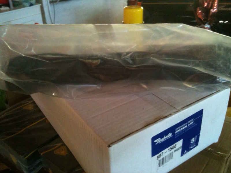

    Tapinha na Suspensão da ZJ 95
    Chegaram, agora só marcar com oficina e colocar....a VTR vai ficar mais macia ainda....
    4 amortecedore Monroe sensatrac comprados no importadora Allparts de Vinhedo e
    braços da suspensão e suporte de molas da Rockauto(USA)....mais um passinho de requinte
