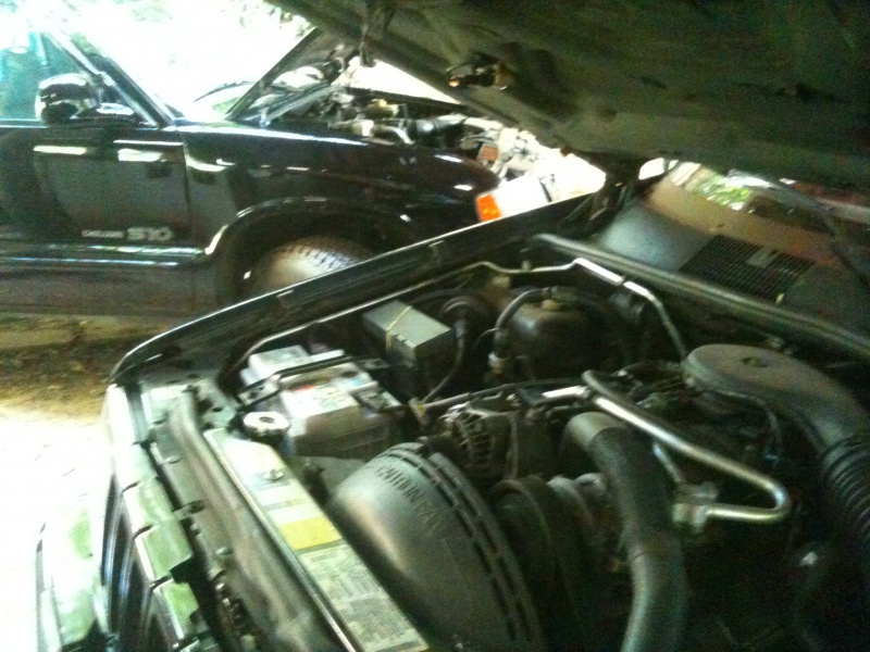

    Aproveitando final de semana para manutenção básica nas VTR....Verificar nível de óleo e fluidos, colocar aditivo na água devido entrada do calor....motor sequinho, coisa de amante.
