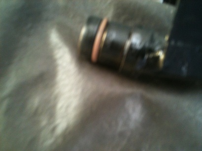

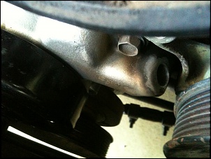

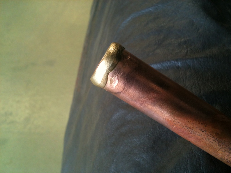

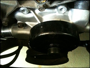

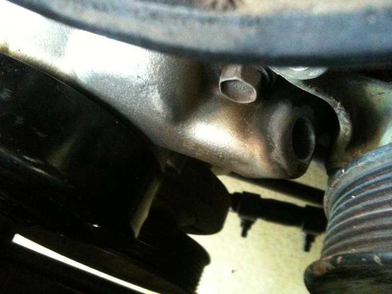

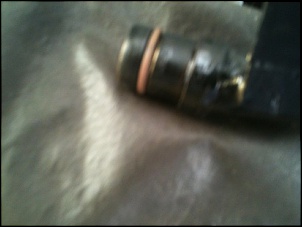

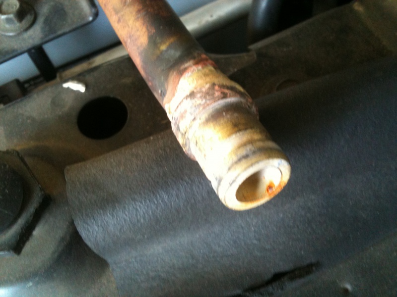

    Ai esta o tubo de retorno dágua do ar quente em fase de fabricação....
    ponteiras de latão, torneadas conforme o original e tubo de latão...com o entalhe para
    o oring de vedação....

    Sabe que valores estariam envolvidos nessa fabricação?
    Nào tenho o valor total ainda para destacar o Tubo, por enquanto R$ 8,00 do tarugo de latão maciço 3/4 de 10 cm...

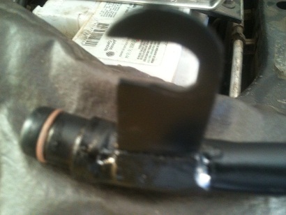

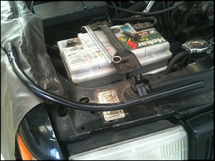

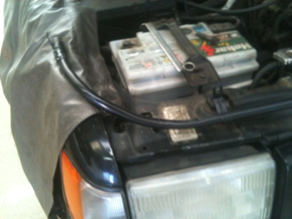

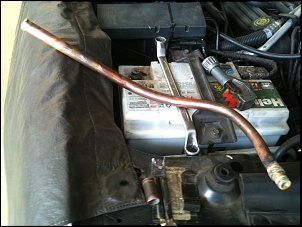

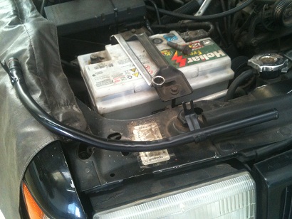

    Tubo de agua do retorno do ar quente
    Tubo pintado e acabado,só para colocar no lugar. Igual ou melhor que o original.....rsrs

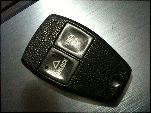

    Agora vou tentar programar o controle, acionamento da trava da porta "lock" não esta funcionando, não é rele, vou ter que desvendar o defeito ou gambiarra do antigo dono, e isso é tenso de fazer.....esse sistema de alarme qto mais mexe mais fede....rsrs. Meu amigo Fabiano arrumou em consignação os controles que eu estou torcendo para dar certo....infelizmente para ele não funcionou, espero que pra mim funcione...rs

    Controle Lock/Unlock Grand Cherokee 95
    Os controles funcionaram e o security também, estou mais feliz que pinto no lixo, vou filmar as travas funfando e colocar no post.....uma das travas ainda esta com problemas de osmar, se não funfar vou trocar, dai filmo e posto.
