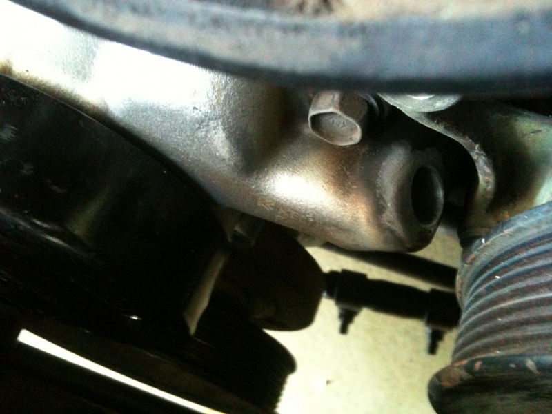

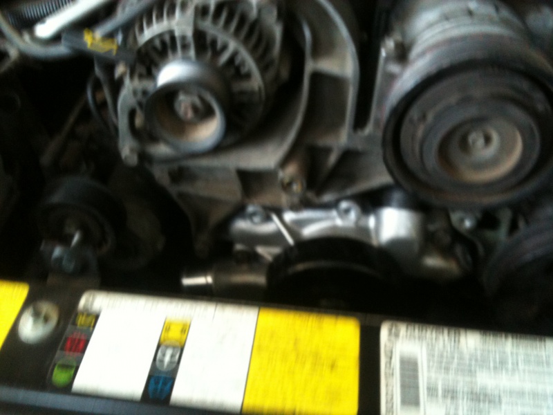

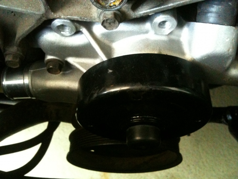

    Tudo do Retorno de Água do Ar Quente
    Ai esta o tubo de retorno dágua do ar quente em fase de fabricação....
    ponteiras de latão, torneadas conforme o original e tubo de latão...com o entalhe para
    o oring de vedação....
    Anexo 477113 Anexo 477114 Anexo 477115 Anexo 477116Anexo 477118 Anexo 477122

    Tubo de agua do retorno do ar quente
    Tubo pintado e acabado,só para colocar no lugar. Igual ou melhor que o original.....rsrs
    Anexo 477469 Anexo 477470 Anexo 477471Anexo 477472
