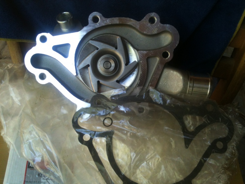

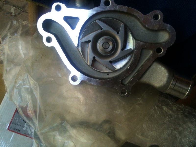

    Bomba de Agua
    Amigos, a bomba de água chegou, vou levar na oficina que estão aguardando....Marca Keltec, bem recomendada...importadinha..parece ser boa...que acham...rs.
    Anexo 473782 Anexo 473783 Anexo 473784 Anexo 473785
  • 11/08/2014, 14:25
    Fabiano Klug
    Não estou muito familiarizado com os fabricantes, mas o aspecto dela parece muito bom mesmo.
  • 13/08/2014, 11:28
    Sinuhe
    Fabiano, sai nos carros da Kia, Honda.....by USA quer dizer que é boa....
