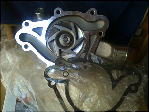

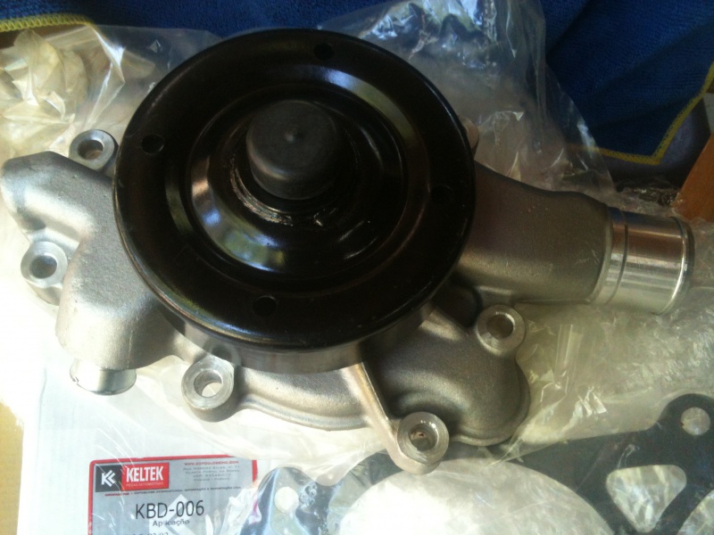

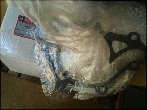

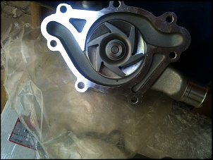

    Bomba de Agua
    Amigos, a bomba de água chegou, vou levar na oficina que estão aguardando....Marca Keltec, bem recomendada...importadinha..parece ser boa...que acham...rs.

    Não estou muito familiarizado com os fabricantes, mas o aspecto dela parece muito bom mesmo.

    Fabiano, sai nos carros da Kia, Honda.....by USA quer dizer que é boa....
