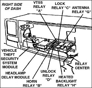

    Trava Elétrica das Portas
    Amigos a trava geral da porta do motorista destrava as portas e depois não trava mais....Tenho que fazer esta operação na mão, tem algum módulo centralizador ou coisa parecida! Na chave também não trava/destrava as portas, só a do motorista.
    Sinuhe Veiga - Sorocaba - SP JEEP OllllllO
    Grand Cherokee 5.2 Limited 94/95 - Preta
    Cherokee Sport 4.0 98/98 Preta S10 DeLuxe 96 CS-Preta
  • #113
    Usuário Avatar de Fabiano Klug
    05/03/2011
    Simmersfeld - Deutschland/OUTRO PAÍS
    859
    Pelo que me lembro a central e os reles esta no porta-luvas, tem de abrir uma tampa na parte inferior dentro do porta-luvas.
  • #114
    Usuário Avatar de Sinuhe
    18/03/2013
    sorocaba/SP
    66
    772
    Citação Postado originalmente por Fabiano Klug Ver Post
    O security ta ali também né?

  • #115
    05/03/2011
    859
    Eu tenho quase certeza que sim, deixa eu achar um link que mostra isso mais exatamente:

  • #116
    18/03/2013
    sorocaba/SP
    66
    772
    Resgatando Grand Cherokee 5.2 Limited 94/95 com requinte.-2010-01-16_014318_vtss_pic.jpg
    Fonte: http://www.justanswer.com/jeep/3f1z4...e-limited.html
    Opa é isso mesmo, mais sera que o security tem algo a ver com o lock/unlock...

    Olá Veiga, não sei se algo com meu navegador esta de errado, mas as fotos não estão aparecendo.
    Sobre o Unlock, pelo que eu li no link abaixo da foto ele esta ali junto também, assim os problemas com o bloqueio do motor por troca de central são eliminados.
