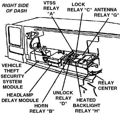

    Trava Elétrica das Portas
    Amigos a trava geral da porta do motorista destrava as portas e depois não trava mais....Tenho que fazer esta operação na mão, tem algum módulo centralizador ou coisa parecida! Na chave também não trava/destrava as portas, só a do motorista.
  • 18/06/2013, 13:09
    Fabiano Klug
    Pelo que me lembro a central e os reles esta no porta-luvas, tem de abrir uma tampa na parte inferior dentro do porta-luvas.
  • 19/06/2013, 10:02
    Sinuhe
    Postado originalmente por Fabiano Klug Ver Post
    O security ta ali também né?
  • 19/06/2013, 10:27
    Fabiano Klug
    1 Anexo(s)
    Eu tenho quase certeza que sim, deixa eu achar um link que mostra isso mais exatamente:
    Anexo 417482
    Fonte: http://www.justanswer.com/jeep/3f1z4...e-limited.html
  • 20/06/2013, 17:43
    Sinuhe
    Anexo 417482
    Opa é isso mesmo, mais sera que o security tem algo a ver com o lock/unlock...

    Sobre o Unlock, pelo que eu li no link abaixo da foto ele esta ali junto também, assim os problemas com o bloqueio do motor por troca de central são eliminados.
