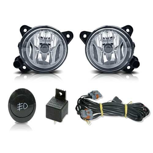

    Erroneamente os dois blocos são geralmente chamados de milhas, o que não procede, cada um tem uma função propria e aplicação especificas, porem, como sempre existe um porem, os farois de neblina novos de muitos carros atuais são com lente lisa e refletor parabolico, dispensando as estrias nos vidros como na foto abaixo:
    Anexo 409281
    O Kit acima é referente ao um Fox 2011-12, todos farois de neblina devem ser acoplados na parte mais baixa possivel do parachoque, pois a neblina fica suspensa sobre o asfalto em algo entre 10-30cm do chão, desta forma o farol consegue iluminar sem haver ofuscamento que as goticolas suspensas causam ao incidir luz nelas, se voce colocar o farol muito alto, quando precisares deles, vais chegar a conclusão de que é melhor deixar desligado.
    Enfim, eu trocaria pelo de milha sobre o parachoque e colocaria os de neblina na parte baixa como as originais como vamos fazer com a Cherokee que estamos cuidando, se puderes fazer uma fotos dos farois que comprasse dai ja podemos dar certeza se é neblina ou milha.
