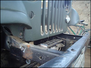

    Citação Postado originalmente por BrunoBB Ver Post
    Fotos que faltaram na mensagem anterior.
    1) O suporte o mais próximo possível do jumelo, pois se instalado abaixo da travessa deixaria o setor alinhado com o eixo dianteiro e muito baixo, as molas ao flexionar em um desnível maior fariam que o eixo esmagasse o setor.
    2) O suporte com o comprimento alterado.
    3) O suporte com o setor, visto de frente.
    4) Semelhante à primeira foto mas já com o setor no lugar.
    Obs: minha dúvida é quanto à rigidez estrutural do suporte por não estar apoiado na travessa, pensei em uma viga em T ou em L soldada acima do suporte para evitar que a mesma empene. Existem parafusos nas abas laterais e na chapa principal, 4 parafusos de cada lado, será que são suficientes?
    Fala Bruno...
    Quando fui ao meca ver a instalação da DH, qse caí para trás... Ele ao perceber que havia o risco de a barra da direção bater no suporte da caixa, recuou ( Ponteou ) o suporte para frente não deixando sob a ravessa como recomendado... Assim não se correria o risco de nada bater no suporte...
    Minha pergunta é a seguinte : Essa sua solução funcionou de verdade ou vc encontrou uma outra... Eu não gostaria de voltar atrás e retirar a barra ligando roda a roda...
    Abçs.
    Mazaropi:
    Por enquanto a solução que encontrei está funcionando mas não tive tempo de terminar o serviço, estou rodando somente aqui na cidade, meu problema atual é que sinto um calo ao esterçar, já sei que é em uma das juntas universais da barra de colapso, tenho que alterar o comprimento da barra de direção (acoplada ao volante) para diminuir este ângulo mas para tanto tenho que desmontar muita coisa e ai falta tempo.
    Tem fotos da instalação feita pelo seu mecânico? É um CJ ou uma Rural? Os CJs que já vi com este tipo de suporte tem o mesmo ponteado embaixo da travessa, na Rural que não deu, não sei se porque uso molas de toyota (são menos arqueadas que as originais) ou se o problema se repete em todas as Rurais.
    olá, Bruno, grato pelo interesse... seguem as fotos para onde o suporte foi "empurrado"... na foto Nr1 esta, por engano, umas das barras superiores da direção antiga... vc acha que essa reposição do suporte vai vai dar bom resultado ?
    Abçs.
