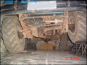

    Coloquei em meu Jeep, uma caixa do Gol, ficou muito bom, é uma otima adaptação, fica legal e sem maiores poblemas, a adaptação da segunda foto fica melhor.

    Algumas fotos de uma direção de gol/passat/voyage/etc, dos antigos.
    Precisa por amortecedor de direção e acertar a parte da coluna de direção,mas é extremamente leve.
    Utiliza alargador de rodas,na frente com 30mm,para dar esterço e não pegar a caixa nos pneus,quando vira.
