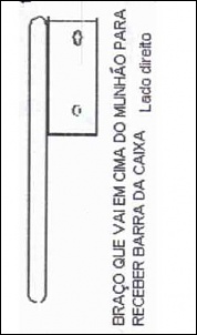

    -002.jpgAos entendidos. Será que esse angulo força muito o pitmam??
