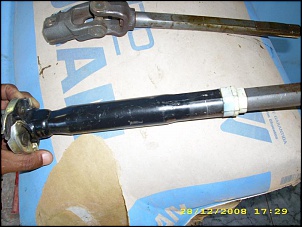

    Se algumém puder me dizer a tolerância para a barra de colapso,o movimento máximo que ela faz...ajudaria, pois se colocar ele bem estendida parece que cabe, mas e se soltar no movimento da carroceria?
  • #578
    Zepi:
    No meu caso mandei cortar a última barra e refazer o estriado, dai fica no comprimento correto. Mas não era a barra da S-10.
    Como esta barra é presa na cruzeta? Não é possível desconectá-la da cruzeta, cortar o que sobra e prender novamente?

    Citação Postado originalmente por Zepi Ver Post
    Não tem problema nenhum em alongar ou encurtar a barra, a minha precisei alongar a barra, levei em um lugar que só trabalha com reformas de cardans, eles fizeram pra mim perfeito. Alinhado, soldado, e com um tubo mais forte q o original da S10.

    Acho que o mais facil realmente e alongar uma das barras....
    Como a barra(preta) perto do setor eh conectada naquela junçao branca de plastico, que nao sei pra que serve...acho que ali eh um bom local para fazer o alongamento com uma barra forte, fazendo furos e soldando neles, de forma que a solda nao fique so nas bordas.
    abs

    Colegas,
    Pensei o seguinte:
    Cortar a barra intermediária onde tem o corte amarelo(1) e soldar diretamente na coluna de direção.
    As duas pontas que mostram as setas azuis são intercambiáveis.
    Dessa forma ela fica no comprimento e ajuste certo.Permitindo vários ajustes entre altura do banco e altura do volante.
    Perfeito.

    Opa...faltaram as fotos:

    Citação Postado originalmente por BrunoBB Ver Post
    Zepi:
    Olá não entendi bem sua pergunta, mas tirei duas fotos delas:
