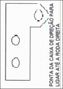

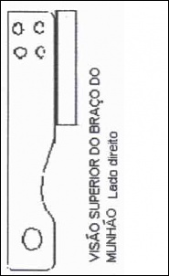

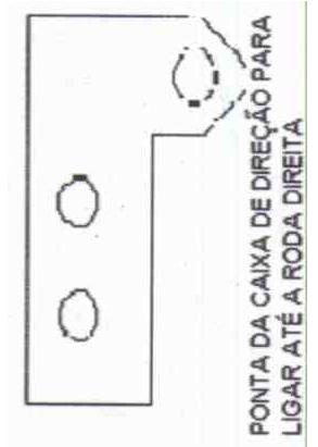

    Valeu por ter respondido, realmente estou precisando das medidas das peças 1 e 2, a da 3 já tenho. estou anexando as fotos e desenhos das peças que preciso (medidas).

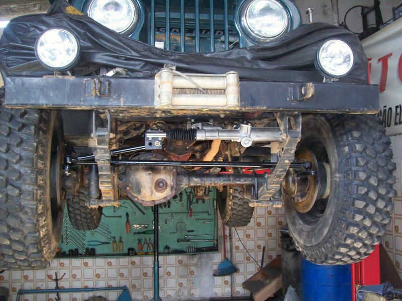

    Olá Anselmo,se eu fosse vc não faria como esta peça numero 1 foi feita,esse é um dos maiores problemas da caixa quebrar.
    Na posição que esse terminal trabalha força muito o terminal,fazendo alavanca na caixa de direção.
    Estou te mandando uma foto de como eu faço,vc pode reparar que o jeep está no elevador,por isso as barras estão em angulo,quando abaixar o jeep a barra que sai da caixa tem que ficar na horizontal ,praticamente em nível.

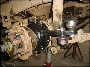

    como vc faz ai no munhão do lado direito pra instalar os dois terminais?

    E ai Junior,tudo beleza?
    Junior faço esse tipo de serviço a anos,e até hoje não quebrou nenhum,pode fazer sem medo,desde que seja bem soldado.
    Veja na foto.

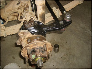

    Essas fotos de baixo,são do mesmo jeep,só que nas debaixo,ele estava com a direção do maverick,e nas de sima eu coloquei a do santana.
    Mais um detalhe,se vc for colocar os terminais por cima,vc tem que colocar a caixa um pouco mais para frente,e o sem-fim mais inclinado para cima,senão quando a suspensão trabalhar na trilha ,a barra vai pegar na caixa.
    Um abraço.
    Boa noite
    Muito obrigado pela ajuda, eu adquiri o meu CJ5 a 3 meses e deixei na oficina para dar uma geral, a caixa de direção que esta nele é a original, dura e pesada e para piorar coloquei os pneus 31, nesse final de semana foi terminado o trabalho da oficina e levei ele pra casa onde vi a grande necessidade de colocar a caixa de direção do santana que ja tenho comigo novinha, até juntar as benditas latinhas para colocar uma hidraulica.
    Te peço se possivel me enviar as medidas desta peça que vc botou em pauta e da nº 2 na foto que postei.

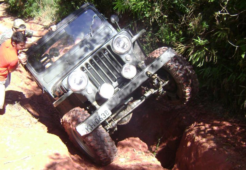

    A instalação do meu estava exatamente igual a do Valdir . Só a peça de união da caixa a barra que era diferente.
    Ela tinha um prolongamento para aumentar o tamanho da barra que liga ao munhão e com isso melhorar a dirigibilidade.
    O incoveniente é que aumenta a alavanca sobre a carcaça da cx.
    Não tenho uma foto especifica, mas nessa foto se consegue ter uma idéia.
    []`s
