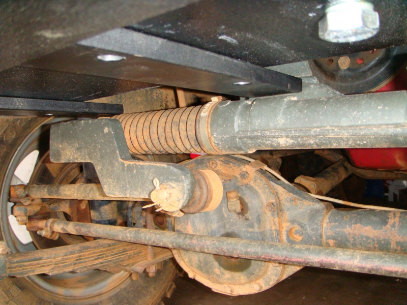

    Beltrame todo mundo rejeita esse sistema alegando que devido a barra ser muito curta qualquer imperfeicao na rua vai ser transmitida para o volante.
    Te falar que ando com sistema bem parecido com o seu a 9 anos, unica diferenca é que no meu caso eu tenho uma barra ligando munhao a munhao e um novo braco de munhao (tipo um highsteer) e dali sai a barra curta ligada a caixa. É exatamente o sistema mais rejeitado aqui no forum rssss, porem posso passar em tudo o que é buraco, valeta, lombada e o volante nao se mexe. Vai entender...
    Li que esse sistema em caso da roda subir demais pode danificar a caixa, mas tirando todas as medidas verifiquei que a roda precisa subir pelo menos 60cm (sendo que em 45cm ela ja bate no batente) para entao estrangular o pivo.
    Entao eu nao sei o que te dizer hahahaha

    Cara acabei de voltar do meca e ele falou quase a mesma coisa "eu monto esse sistema a 8 anos e nunca deu problema de QUEBRA"(...). Eu pencei blza quebra ñ vai mas uq eu faço com aquele P*t@ soco que o volante da quando passa em um puraco?. Quando a erosão é grande é mais ou menos 1/4 de volta q o volante da, e mesmo tando devagar o soco é brabo. Eu já estou quase decidido em fazer esse outro sistema, pois do geito q esta tem algo de errado.

    Por isso que é bom a barra longa, ajuda a "suavizar" a interferência da suspensão no esterço do volante.

    É por isso que eu prefiro o sistema igual ao original, saindo duas barras da caixa de direção, uma para cada munhão.
    Embora tenham dito que as rodas desalinham com o movimento de sobe e desce da suspenção, a interferência no volante é zero, as rodas desalinham mas uma para cada lado e na mesma proporção de forma que a resultante é zero e o volante permanece alinhado.
    Com uma barra ligando os munhões entre sí, quando a suspensão abaixa, a roda que está ligada a caixa abre e puxa a outra para a mesma direção, fazendo com que o Jeep vire para aquele lado, em maior ou menor proporção, de forma inversa ao tamanho da barra, por isso quanto maior for a barra que liga a caixa de direção ao munhão menor será o efeito sentido no volante, mas sempre existirá. Quando a suspensão sobe, o efeito é para o lado contrário.
    Com o sistema original, isto é, uma barra para cada munhão, saindo do centro, quando a suspensão abaixa ambas as rodas se abrem, uma para cada lado. Quando a suspensão sobe ambas se fecham, de forma que uma anula a outra e o jeep segue sempre em linha reta, embora as rodas fiquem constantemente abrindo e fechando conforme o movimento da suspensão, mas esse movimento não é sentido no volante.
    Embora esse sistema provoque um maior desgaste dos pneus, na minha opinião é mais seguro, principalmente em freiadas bruscas.
    Abraços Roberto

    Para reduzir esse efeito a minha o meca fez o suporte "alongado" no sentido contrario.
    Sempre funcionou beleza.

    No sistema de barra origina a força q força a caixa subir e desser é muito maior ñ é? Pq quando a roda desse a barra pucha a caixa, ou ñ?
