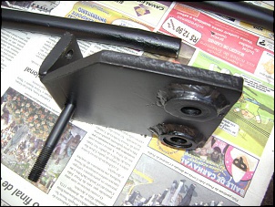

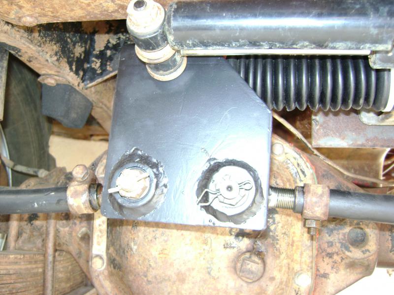

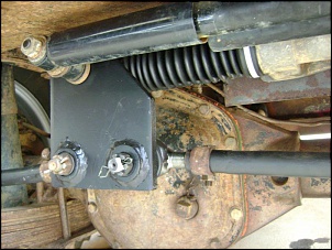

    adaptação da direção vw
    Olá pessoal,
    eu fiz a instalação da cx. de direção mecanica vw ja faz um bom tempo, instalei ligando roda a roda com uma barra longa e depois uma barra curta ligando a cx na roda esquerda, só que venho tendo problemas desde que fiz isso, tinha colocado o terminal duplo no munhão esquerdo, e a barra longa ficou pegando no feixe, enfim não gostei muito do sistema ...
    agora mudei todo o sistema veja as fotos de como ficou,
    ps: depois continuo a enviar as fotos, devido a problemas de conexão...

    boa tarde junior
    Vc poderia postar fotos da localização de onde estava pegando a barra nas molas?
    Esta peça com o parafuso é para fixar no suporte do meio da caixa?
    Um abraço

    fotos
    segue as fotos
    Miniaturas de Anexos Miniaturas de Anexos -suporte-direcao-vw-003.jpg   -suporte-direcao-vw-008.jpg   -suporte-direcao-vw-009.jpg   -suporte-direcao-vw-016.jpg   -suporte-direcao-vw-017.jpg

    Bom dia,
    na instalação da minha caixa de direção é desse modo ai que o Junior Braga relatou, uma barra longa ligando roda a roda e uma barra menor ligando a caixa a roda esquerda. Nunca me deu problema.
    Essa sua nova adaptação ficou interessante, e pelo visto mais prático de adaptar.
