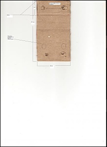

    Citação Postado originalmente por anselmorabello Ver Post
    O que estou precisando é a peça marcada com o nº2 que esta na 2º foto.
    Anselmo,
    Essa peça é facil de se fazer, nem precisa das medidas.
    Faça a peça que vc já tem as medidas, que é mais dificil, pontei no chassi ou prenda com um sargento, prenda e alinhe a cx e corte e dobre um pedaço de papelão na medida exata do seu jeep.

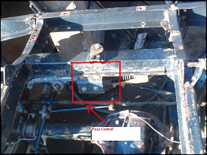

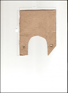

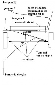

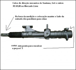

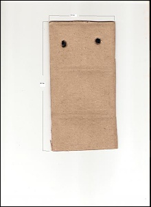

    Usuário Avatar de anselmorabello
    21/04/2010
    Porto Velho/RO
    69
    330
    Citação Postado originalmente por ALBERTO - SASAFRAZ Ver Post
    hummmm pensei que era os desenhos das peças
    Nobre Alberto

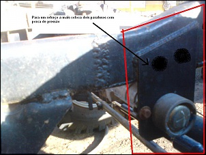

    Ai vai o modo que eu estou adaptando a caixa mecanica que tambem serve para a hidraulica do santana no meu CJ5.
    O aço ou ferro é 1045 ou 1020 e de 5 a 7 cm de espeçura.
    Miniaturas de Anexos Miniaturas de Anexos -imagem-4.jpg   -imagem-1.jpg   -imagem-2.jpg   -imagem-3.jpg   -imagem-10.jpg
    Bufallo = Jeep Ford Vermelho 4 cil. OHC 2.3
    Quem ama não maltrata.
    21/04/2010
    Porto Velho/RO
    69
    330
    Continua
    Logo que vc terminar de instalar a caixa, vamos para a ligação da caixa ao volante.
    Peço aos amigos algumas dicas e se ver algo errado nos corrija.
    Estou adicionando mais fotos
    É isso aí!!
    5 a 7 mm!
    Segue o restante das fotos
    São as fotos da sua adaptação? Da maneira que está soldado em precisa dos parafusos para reforço!
    Está muito legal!

    É isso aí!!
    5 a 7 mm!
    Está muito legal!
    Boa tarde
    5 a 7 Centimetros ou mais
    As fotos não é da minha adaptação, foram copiadas aqui do forum para ser usadas como exemplo.
    Sou leigo de carteirinha referente mecanica, isso que estou fazendo aprendi aqui no forum. Adotei (Faça vc mesmo).

  • #420
    22/02/2010
    20
    Citação Postado originalmente por Claudio Almeida Machado Ver Post
    Cesadriano, estou colocando no meu cj direção da S10, por gentileza vc pode me mandar fotos da caixa no cofre do motor? a minha estou colocando lá na frente no parachoque...
    Vc usa bomba de S10 msm? eu não tenho a bomba, sabe me dizer se de outro carro da para adptar? e se sabe qual é a pressão da bomba da s10?
    oi claudio no momento não tenho como te enviar pois trabalho fora do pais e so vou ai de cinco em cinco meses mas fiz um desenho meio grosseiro para que vc entenda como foi a adaptação, quanto a bomba uso a bomba da silverado que é de 80 bar e toca muito bem sem problemas qualquer duvidas no meu super desenho é so perguntar rsrsrrsr
    Claudio não estou conseguindo anexar o desenho meu e mail é Cesarjipeiro@hotmail.com manda um e mail pra mim que retorno com o desenho
