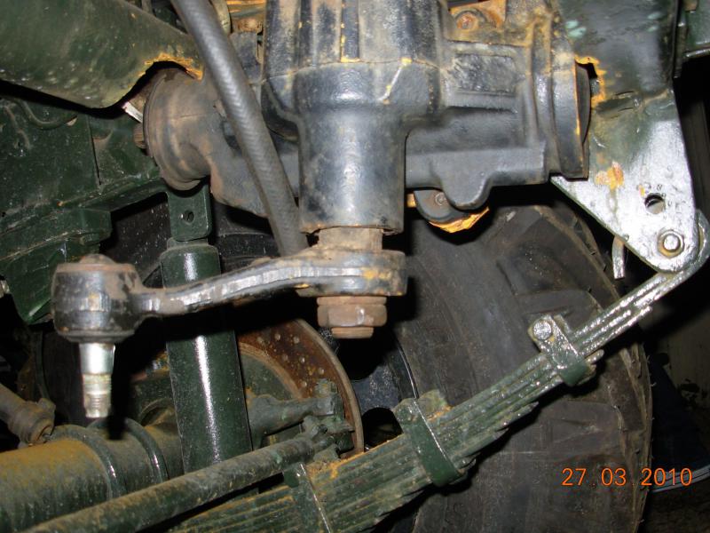

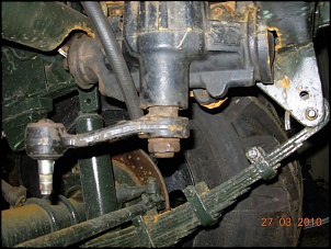

    braço pitman
    Olá!
    Instalei a direção de s10 realmente fica muito boa, mas acabei fazendo uma gambiarra porque não achei um pitman com olhal que coubesse no eixo da caixa de direção.
    Então levei em um ferreiro que cortou o terminal com pivô e depois de deixar a peça aquecer (incandecente) soldou um olhou e deixou esfriar nas cinzas até o outro dia. disse que ficava confiável fazendo assim.
    Alguma sugetão de braço pitman com olhal ?

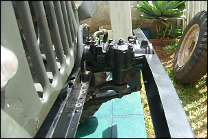

    Boa noite!
    O meu está com a cx. da S10...
    Tb. coloquei a bomba da S10 (6cc) mais vou tirar e colocar a bomba do opala, uso o motor do opala e aí fica tudo certinho, esticadores e tudo mais!
    Thiago
    Miniaturas de Anexos Miniaturas de Anexos -dscn5955.jpg   -dscn6002.jpg   -imagem-1-019.jpg   -jeep-itapoa-26022011-1.jpg

    Usuário Avatar de Jackson Castro
    26/06/2010
    Curvelo/MG
    101
    Pois é, na 1ª foto tem o braoço pitman original de s10, com pivô, mas a segunda foto o braço tem olhal onde entra o pivô do terminal da barra.
    Esse terminal é do opala, da bandeirante? entrou justo ou forçado?
