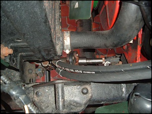

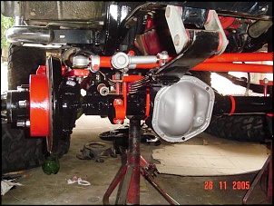

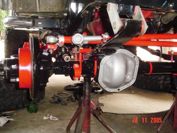

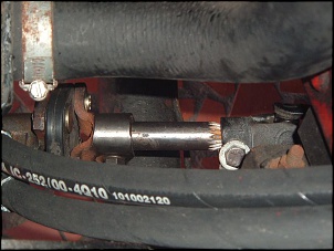

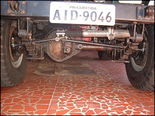

    ola vavarusso sim usa a mesma do jeep, da uma olhada nesta fotos,
    é so vc dar uma olhada neste topico aqui mesmo que vc vai ver varias fotos que pode tirar sua duvida mais qualquer coisa e so falar.
    Miniaturas de Anexos Miniaturas de Anexos -100_0006.jpg   -adffa27097903081cf73340b6c9cccec.jpg

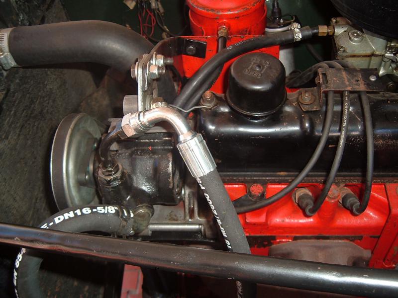

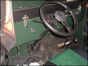

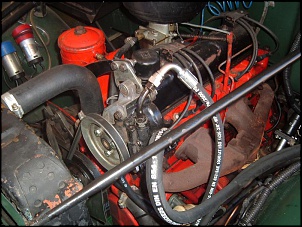

    BOM DIA MEUS NOBRES AMIGOS
    Voltei, estava meio atarefado em remontar a parte elétrica do Bufallo FORD, quando eu fiz ficou parecendo um ninho de gato e ratos e agora estou refazendo com todos os reles e fusíveis e conduites ficando bem caprichado, também vou fazer um painel mais esportivo com os relógios e as mantas de fibra de vidro que tenho kkkkkkkkk e o Hobbye de um velho aposentado que não tem nada pra fazer e fica inventando modas. kkkkkkkkkkkkkk
    Referente à direção do Bufallo, eu no inicio adaptei a caixa mecânica do gol e quando sobraram umas latinhas comprei o Kit da direção Hidráulica do Santana, na montagem foi um mel na chupeta o único probleminha que tive foi na colocação da bomba e a ordem das mangueiras, mas com a orientação do nobre amigo Charles consegui finalizar a empreitada e agora estou pensando em colocar um amortecedor porque a mesma esta muito leve principalmente quando freio o Bufallo ele da uma jogadinha bem pequenina para um lado e outro e com o amortecedor ela vai ficar mais firme.
    E o meu próximo passo é instalar a ignição por controle remoto. kkkkkkkkkkkkkk
    Nobre VAVARUSSO
    A adaptação é muito fácil de fazer, para isso vc tem que ter paciência, ferramentas básicas e tempo, eu decidi de eu mesmo fazer por motivo do pessoal aqui cobrar muitas latinhas e gostar de fazer c. doce no prazo de entrega do Jeep pronto, achando que esta fazendo favor pra gente, não sei ai na sua região, pra vc ver eu comprei o Kit completo por 450,00, gastei + 340,00 pro mecânico especializado em hidráulica dar uma geral e se eu fosse pagar para fazer a adaptação, só de mão de obra iria umas 1.000,00 latinhas.
    Segue o vídeo da adaptação da caixa e a bagunça que estou fazendo na parte elétrica, se o Charles permitir eu tenho as fotos da adaptação que ele fez e que ficou muito organizada, posso postar pra ele até que pegue a manha de postagem aqui no Fórum.

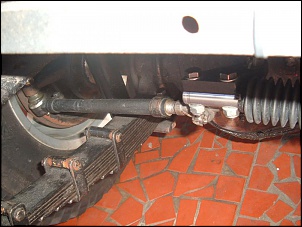

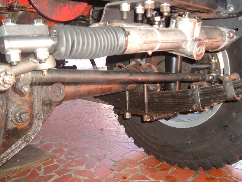

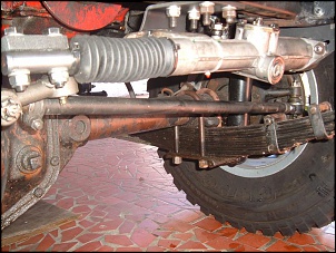

    Enquanto vc verifica o modo de postar fotos vou adiantar aqui pra vc.
    Um abração
    Miniaturas de Anexos Miniaturas de Anexos -semieixo-barra-com-cruzeta-e-caixa.jpg   -_fixacao.jpg   -_ligacao.jpg   -barra-direita.jpg   -barra-esquerda.jpg

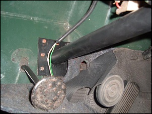

    Mais fotos
    Miniaturas de Anexos Miniaturas de Anexos -bomba.jpg   -bomba-2.jpg   -detalhe-semi-eixo.jpg   -flange-coluna-detalhe.jpg   -coluna-1.jpg

    E mais fotos
    Miniaturas de Anexos Miniaturas de Anexos -coluna-2.jpg   -semieixo-barra-com-cruzeta-e-caixa.jpg   -frente.jpg
