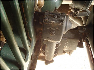

    Boa Tarde
    A coluna que tem um rolamento é a borracha é do Bufallo meu Jeep kkkkkk
    Veja as fotos do Bufallo

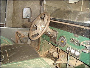

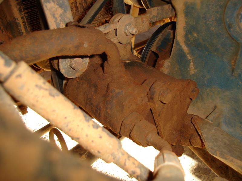

    A pedido de um colega aqui do fórum que me mandou MP seguem mais umas fotos, lembrando que lá atrás já joguei algumas tb. Só que o Jeep tá sujo pracaraca, não sei se vai dar pra observar legal.
    É a DH do Opala, com coluna do Opala tb.
    Já comprei o jipe adaptado assim.
    Na última trilha que fiz quebrou o suporte do setor, pelas fotos dá pra ver....
    Abçs!!!
    Miniaturas de Anexos Miniaturas de Anexos -dsc02615.jpg   -dsc02616.jpg   -dsc02623.jpg

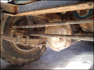

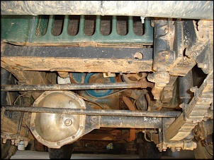

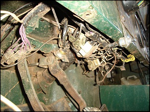

    Mais algumas
    Miniaturas de Anexos Miniaturas de Anexos -dsc02630.jpg   -dsc02631.jpg   -dsc02632.jpg   -dsc02623.jpg

    Pitman e barras
    Miniaturas de Anexos Miniaturas de Anexos -dsc02636.jpg   -dsc02637.jpg   -dsc02618.jpg   -dsc02619.jpg   -dsc02622.jpg

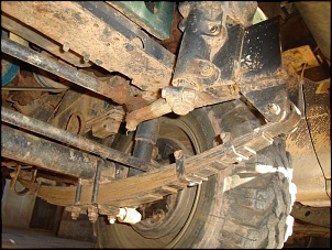

    Ligação da barra ao setor (uma sujeira só hahahaha)

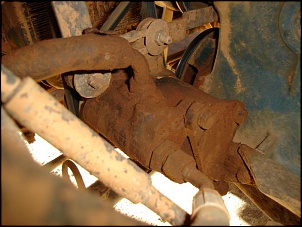

    Por fim, bomba e reservatório....bem sujinho tumém..hehehehehe
    Galera se alguém precisar de fotos mais detalhadas de alguma parte grita aí......apesar da sujeira rsrsrsrs
    Abçs!!!
