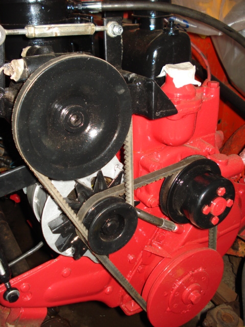

    Mais algumas
    Miniaturas de Anexos Miniaturas de Anexos -dsc02630.jpg   -dsc02631.jpg   -dsc02632.jpg   -dsc02623.jpg

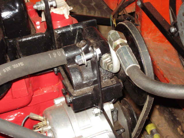

    Pitman e barras
    Miniaturas de Anexos Miniaturas de Anexos -dsc02636.jpg   -dsc02637.jpg   -dsc02618.jpg   -dsc02619.jpg   -dsc02622.jpg

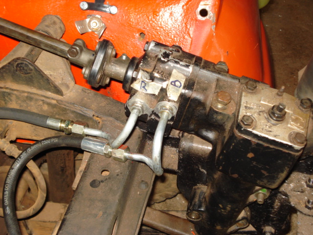

    Ligação da barra ao setor (uma sujeira só hahahaha)
