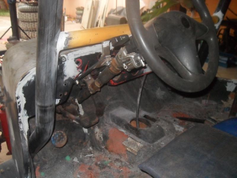

    E ai pessoal tudo blz !! Entao ja ta tudo comprado .. Coluna do vectra escamotiavel .barras ... Agora so falta a coragem e um pouquinho de informaçao .. Pregunto o que seria melhor colocar a coluna no lugar da original ou aquele esquema com o furo acima da original ?? E a barra que vai ate a caixa melhor soldada ou encaixada estrias das cruzetas se alguem tiver ai algumas fotos da fixaçao da coluna e das barras ate a caixa ja ajudaria ok .

    fala ai, acabo de colocar a coluna igual a sua , ainda falta fazer o acabamento , o meu é o 51, onde é diferente o painel na parte onde fica o volante, a adaptação é facil, eu ia tirar os suportes da propria coluna e reposicionar para ficar na minha posição .
    mais... como eu coloquei mais um cano na gaiola ( perto do painel) , aproveitei pra fixar ali. ficou bem firme e numa otima posição. tirei umas fotos, qud estiver pronto , posto mais fotos.
    abrçs

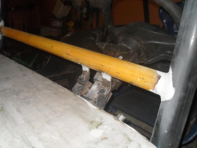

    Citação Postado originalmente por chinelao4x4 Ver Post
    fala ai, acabo de colocar a coluna igual a sua ,(...) , posto mais fotos.
    abrçs
    Por curiosidade, porque teve de cortar tanto aquela travessa dianteira (rosa - ) ali...?

    Citação Postado originalmente por OPC+JR Ver Post
    ali foi tirado a original que é um cano fraco pra ser colocado um mais reforçado , o radiador fica em cima dele, e tive que cortar assim pra ficar alinhado com o motor e o capô fechar. essa travessa fica escondido debaixo do radiador....

    fala chinelão !! no meu cj5 acho que vou ter que furar o painel e colocar um pouco mais pra cima , e o tubo da coluna vou ter que aumentar com o seu , e vamos vendo ai o que vai dar , vou fazer a s mediçoes e fazer o furo no painel ai posto fotos pra mostrar como ficou ok . valeu ai a força , e quem tiver mais informações e fotos posta ai pra gente ok .

    Chinelão outra coisa ,na minha coluna as chaves de seta e limpador vieram separadas da colunavi que na sua elas estão fixadas ,tem algum suporte pra fixarelas ou foi vc quem prendeu ?? se for suporte tem como vc tirar uma foto pra eu ver como é ?? blz entao abraxx
    nao tem suporte, tira o volante e põe ela, tem dois parafusos que a prendem.
    as setas saem, ta preso em um trilho no conjunto de plastico.
    abrçao

    fala chinelao !! entao descobri que minha coluna veio sem esse suporte que prende as setas vou ter que arrumar um , não tem um ai pra me vender nao heheheh mas o projeto ta indo ja to mexendo na fixação da coluna e as barras vamo ve qui vai dar heheheh abraxx.
