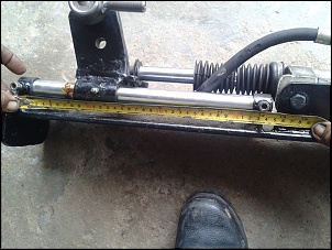

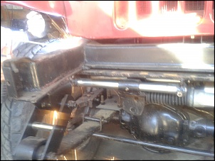

    Fala ai Turbino!

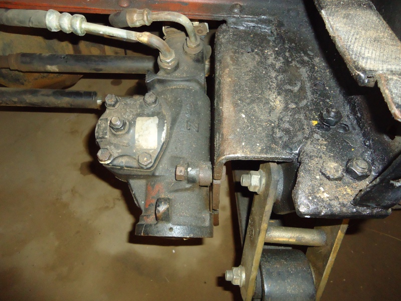

    Consegui fazer as fotos como o prometido
    Abraço!

    Se teu suporte for somente esse L tu precisa reforçar isso urgente!!!
    Tira uma foto pela lateral esquerda do chassi e na parte inferior da DH.
    É a segunda vez no dia que vejo algo parecido aqui mesmo no fórum.
    Elmer muito obrigado pela observação.
    mas está reforçado sim, tem uma chapa reforçando do suporte para o chassi.

    Citação Postado originalmente por linsmar Ver Post
    Mesmo assim essa chapa está muito fina e pode torcer, a solda foi desbastada tornando-se mais fraca.
    A direção hidráulica tem muita força e age como uma prensa contra o suporte pra poder mover as rodas.
    Tenho DH de S10 no meu Jeep e apesar do suporte estar superdimensionado a força do sistema hidráulico fez espanar as roscas da caixa e tive que montar com parafuso passante.
  • #690
    Essa chapa é de aço Elmer, foi retirada de um chassi de caminhonete e mais que 1/4 de espessura.
    Os parafusos que fixa o setor também são passantes, assim que puder posto mais fotos.
    eu estava pensando além da solda procurar um jeito de parafusar o suporte para deixa-lo bem fixo.
    Abraço.
    Abraço.
    Mesmo sendo aço de chassi ta fino pra sustentar o esforço de uma direção hidráulica, aqui normalmente eu uso chapa de 1/2" com todas as faces de contato soldadas ao chassi.
    Direção é coisa séria, adaptação feita sem critério pode trazer sérios prejuízos.
    Desculpe insistir nesse assunto mas já vi uma adaptada como a sua e a solda que unia o suporte ao chassi simplesmente rasgou e o acidente foi feio.
  • #692
    E como é coisa séria!!!
    vou rever os detalhes e reforçar bem!!
    Muito obrigado pela preocupação.
    Grande abraço.

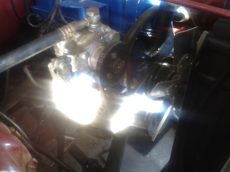

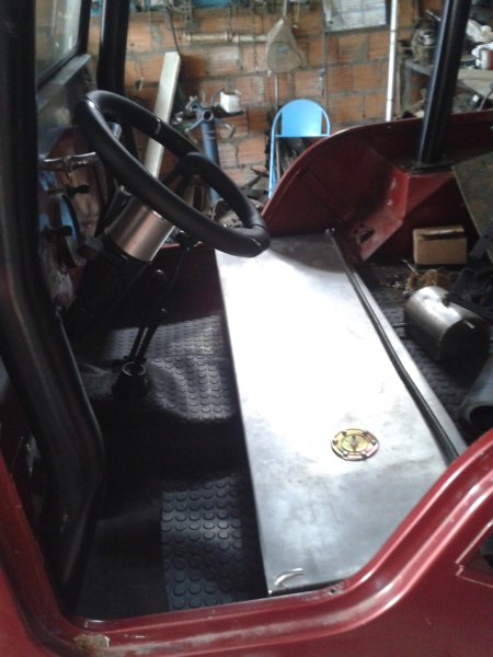

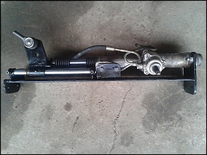

    Citação Postado originalmente por HUMBERTOVAZ Ver Post
    Comprei a direção hidráulica do Santana para meu Jeep e a melhor adaptação que vi por aqui foi a feita pelo Bergantin. A solução encontrada por ele para a instalação da guia para evitar quebras e torções do braço, que ele demonstra nas fotos da pág. 43, é perfeita. Só não vou instalar o amortecedor que ele instalou, por motivos óbvios, já ele não só limita o curso da caixa de direção como a endurece, razão dos problemas apontados por ele na postagem. Pelo tempo decorrido, acho que ele já percebeu que o problema era esse, embora não tivesse encontrado nenhuma sugestão clara disso postada pelos amigos.

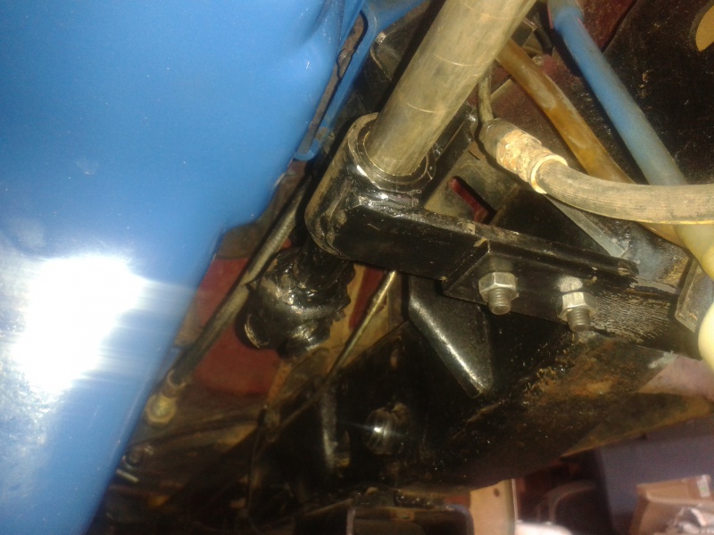

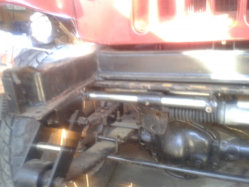

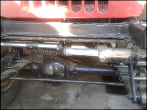

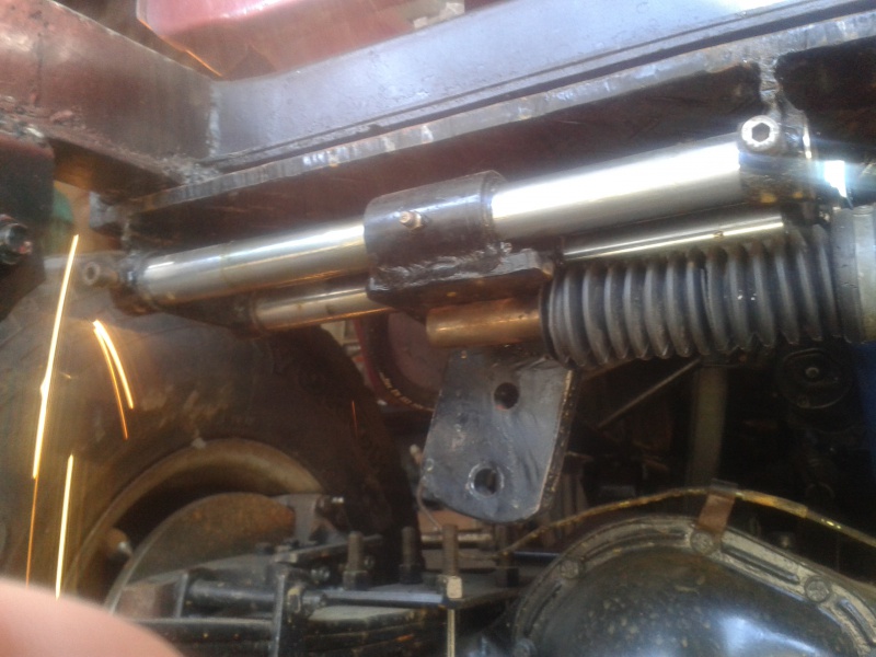

    como ficou a minha dh de santana
    -20140222_120839.jpg -20140222_120934.jpg -20140222_120938.jpg -20140222_122826.jpg
    -20140429_150737.jpg -20140429_150744.jpg -20140429_150752.jpg -20140429_150907.jpg -20140429_150937.jpg -20140429_151001.jpg -20140429_151036.jpg -20140429_151046.jpg -20140429_151059.jpg -20140429_151119.jpg
    -20140429_151136.jpg -20140429_151153.jpg -20140429_152339.jpg -20140429_152353.jpg -20140507_162113.jpg-20140507_161933.jpg

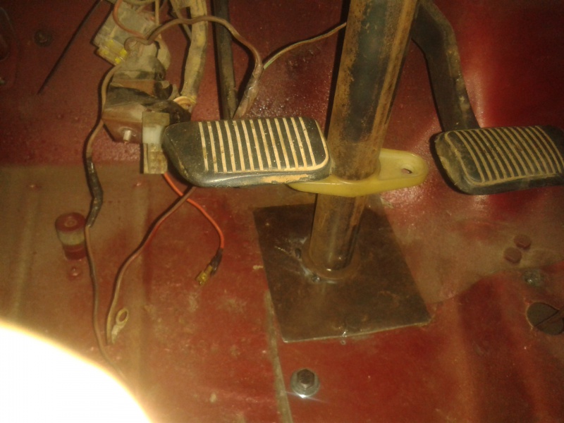

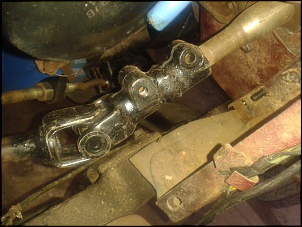

    Amigo , que coluna de direção e essa ?
