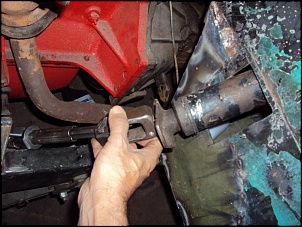

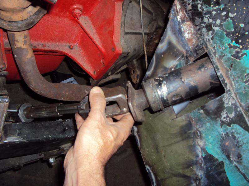

    -dsc04426.jpg[Uma foto para ter uma ideia de como estou fazendo.

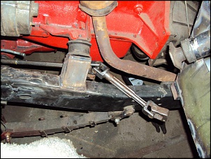

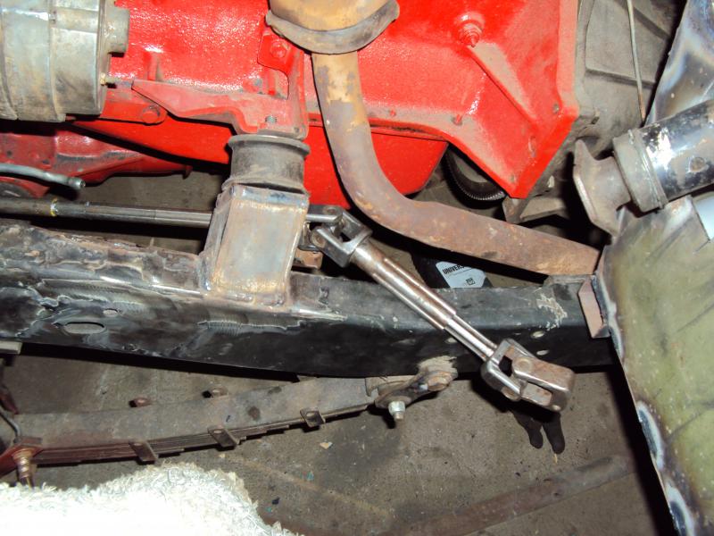

    -dsc04427.jpgOutra foto para juntar a ideia

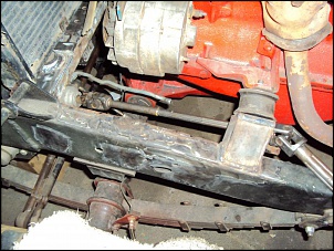

    -dsc04428.jpgggggggggggggggggggggggggg

    Vava uma dica apesar do teu suporte do motor estar show, porque não faz de chapa de ferro e passa o cardã no interior e sem as três cruzetas pois para manter as três vai ter que fazer um apoio para o cardã que vem da caixa junto ao suporte do motor e se fizer o suporte do motor vazado pode colocar um cardã direto da coluna até a caixa inclusive mantendo a junta original da coluna do opala que serve para compensar vibrações e torções da carroceria em relação ao chassi, outra dica é com relação a esta junta que sempre que compramos a coluna ela vem como esta tua eu corto um pedaço de correia chata (aquelas bem antigas é este material tenho aqui) mas pode ser até um pedaço de pneu no formado da original parafuso na coluna e na ponta do cardã soldo um pedaço de chapa de ferro como se fosse a outra metade da junta funciona e em caso de estragar a correia (ja aconteceu uma vez mas era uma adaptação de coluna de opala em caixa de direção mecânica então o esforço era muito grande) o que acontece é de um parafuso acabar passando pelo furo na correia mas a direção ainda continua funcionando pois os parafusos servem de limitadores, peguei uma rural que estava assim como você está fazendo com três cruzetas e retirei elas e coloquei com um cardã direto reduz folgas alivia a direção (tem a bucha para segurar a cruzeta do meio que vai pesar um pouco e se deixar folgada vai dar folga na direção) e tambem a questão da movimentação da carroceria com relação ao chassi ainda mais como no teu caso pelo que lembro você colocou os coxins do motor do opala entre a carroceria e chassi isso vai deixar o jeep muito molengo (ja vi um montado assim) fica muito bom mas tem que prever este trabalho extra entre chassi X carroceria principalmente nas alavancas da reduzida vai ter que fazer um buraco bem maior que o original e tambem a coifa original não vai servir pois com a movimentação da carroceria ela vai desligar a tração o mais comum é com a movimentação da carroceria ela empurrar a alavanca para posição neutro.

    George, muito obrigado pelas dicas, vc estar certo e eu tb pensei nisso, mas o motor já estava no lugar. E ainda dá para fazer assim, pois o suporte do motor (ficou legal) é uma peça de 3 faces. Porém achei mais fácil fazer com três cruzetas. Assim: Uma na cx, outra no centro, com um mancal fixado no suporte do motor e a terceira onde pega na coluna, essa estou fazendo assim: Peguei uma junta elástica(aquela do opala com circulo de borracha) tirei a borracha, aproveitando a borbeleta com frezado, usei o eixo sem fim da cx do opala, cortando-o e mandando frezar na outra extremidade freza de acordo a do cardan. E em relação ao molejo parte desse cardan é da s10 e retrátil.
    Obrigado
    Vavá Russo

    George aqui estão algumas fotos para conclusões
    Miniaturas de Anexos Miniaturas de Anexos -dsc04428.jpg   -dsc04427.jpg   -dsc04426.jpg   -dsc04406.jpg   -dsc04404.jpg
