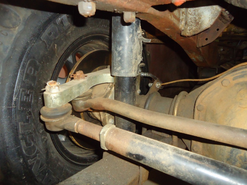

Consegui fazer as fotos como o prometido
Anexo 460048 Anexo 460049 Anexo 460050

Mesmo assim essa chapa está muito fina e pode torcer, a solda foi desbastada tornando-se mais fraca.
A direção hidráulica tem muita força e age como uma prensa contra o suporte pra poder mover as rodas.
Tenho DH de S10 no meu Jeep e apesar do suporte estar superdimensionado a força do sistema hidráulico fez espanar as roscas da caixa e tive que montar com parafuso passante.
Essa chapa é de aço Elmer, foi retirada de um chassi de caminhonete e mais que 1/4 de espessura.
Os parafusos que fixa o setor também são passantes, assim que puder posto mais fotos.
eu estava pensando além da solda procurar um jeito de parafusar o suporte para deixa-lo bem fixo.

Mesmo sendo aço de chassi ta fino pra sustentar o esforço de uma direção hidráulica, aqui normalmente eu uso chapa de 1/2" com todas as faces de contato soldadas ao chassi.

Direção é coisa séria, adaptação feita sem critério pode trazer sérios prejuízos.
Desculpe insistir nesse assunto mas já vi uma adaptada como a sua e a solda que unia o suporte ao chassi simplesmente rasgou e o acidente foi feio.
Comprei a direção hidráulica do Santana para meu Jeep e a melhor adaptação que vi por aqui foi a feita pelo Bergantin. A solução encontrada por ele para a instalação da guia para evitar quebras e torções do braço, que ele demonstra nas fotos da pág. 43, é perfeita. Só não vou instalar o amortecedor que ele instalou, por motivos óbvios, já ele não só limita o curso da caixa de direção como a endurece, razão dos problemas apontados por ele na postagem. Pelo tempo decorrido, acho que ele já percebeu que o problema era esse, embora não tivesse encontrado nenhuma sugestão clara disso postada pelos amigos.
