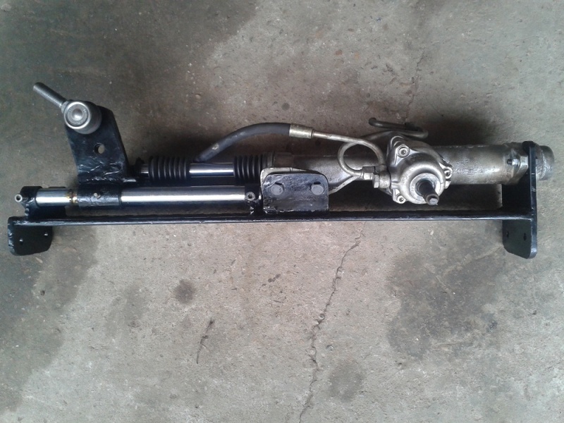

Onde conseguiu esse suporte para a caixa de direção? Mandou fazer ou comprou pronta? Tenho interesse em melhorar a minha direção com um suporte assim.

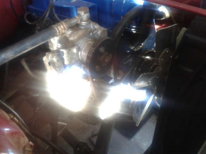

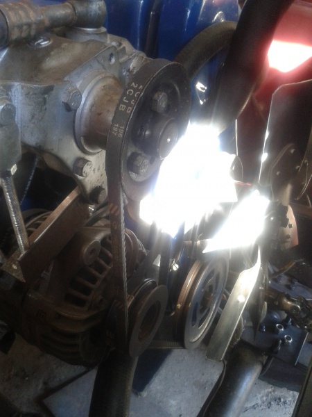

1 - Aonde vc. arrumou este alternador com duas polias?
2 -

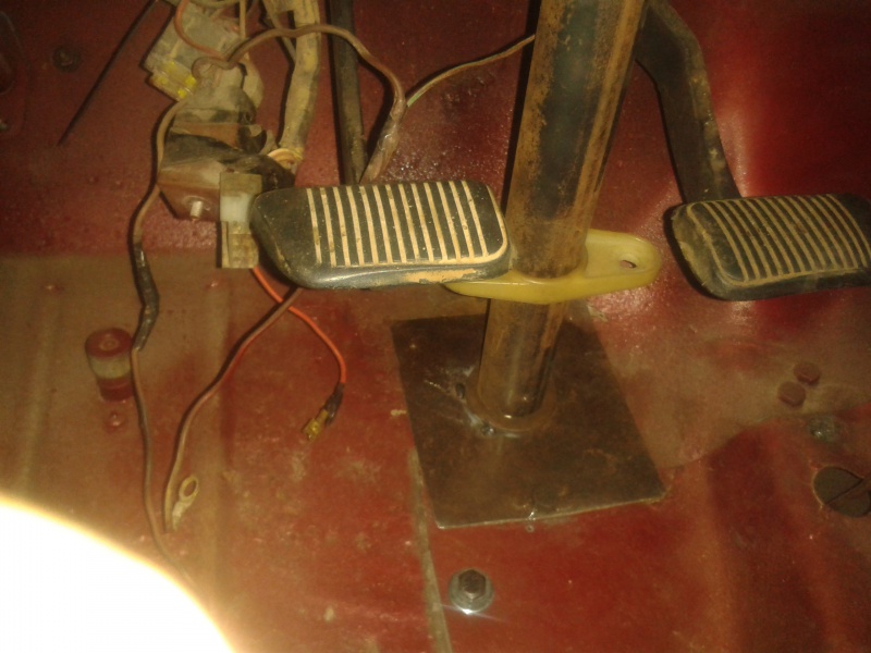

Anexo 473040 nesta foto parece que a barra de direção vai em uma peça com rolamento. Me explica melhor isto, por favor.
Nesta foto é o seguinte...
Sabe estes adaptadores de direção (com os cardanzinhos- vende nas lojas de peças para jeep e por sinal quando olhei nas lojas de peças de desmanche, legalizadas obviamente, sao mais baratos)... eu tive de usar 2 desses e nesse segundo , para dar mais estabilidade no sistema, usamos um cano de aço( 3mm) e mandamos fazer uma bucha de bronze no torneiro com uma folga milimetrica para o adaptador girar tranquilo. Não ha rolamentos. Nao sei se consegui te passar. O alternador é de 120 A ( me parece que eram de tempra quando comprei) e apos escolher as correias certas, comprei duas polias iguais e mandei ao mesmo torneiro uni-las
Não sei se dá certo...
Mas os alternadores do Mercedes Benz. 1313. 1513... tem polia dupla no alternador..
Dependendo do alternador o eixo deve ser o mesmo..
