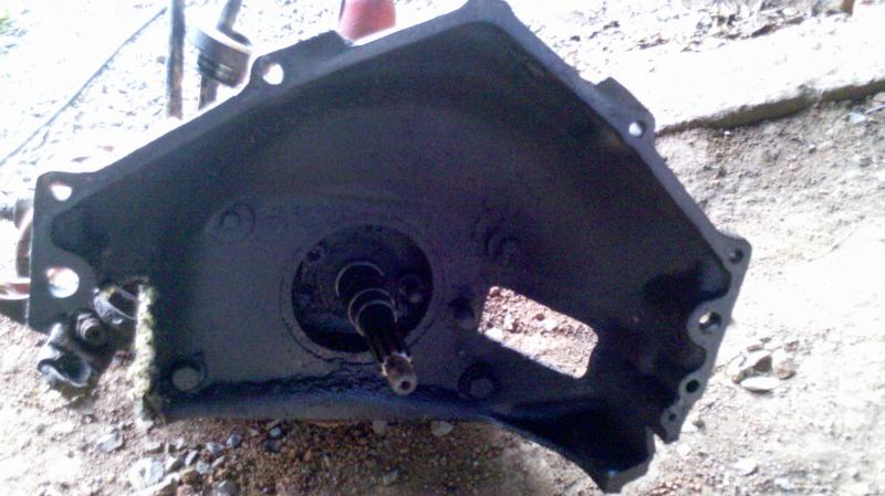

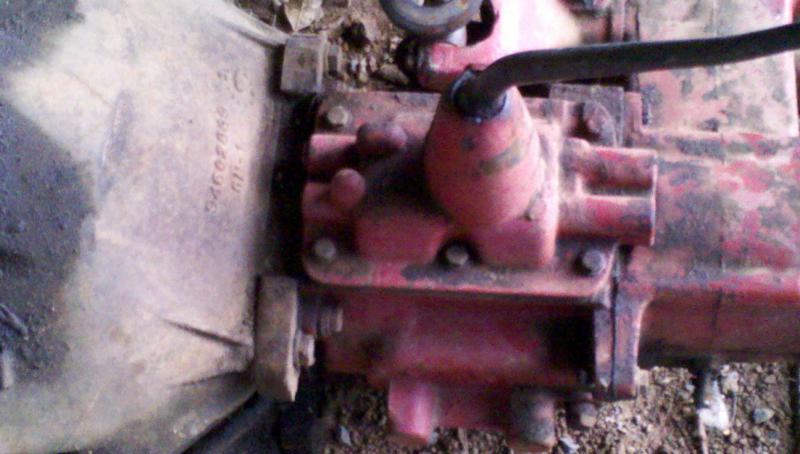

    georgevalle
    2 Anexo(s)
    Tinha até esquecido que fiquei devendo as fotos, a chapa que aparece entre a capa seca e a caixa tem 25mm nela tem a furação da caixa do jeep feita rosca na chapa para poder fixar a caixa nela e a furação da capa seca da C-10 onde foi colocado parafusos, no teu caso vai precisar acertar a furação da chapa pela da caixa do opala e usar o rolamento de embreagem do opala com o braço de acionamento tambem do opala na minha usei o rolamento e o braço de acionamento da C-10 tambem precisei fazer uma bucha acertando a espessura do funil do piloto para deixar com a mesma medida da caixa da C-10 acredito que precisará fazer tambem para usar o rolamento do opala.Anexo 380939Anexo 380938
    Esta diferença de 25mm não faz grande diferença no ponto de inserção do eixo guia no volante do motor?
    Esqueci... esta flange vc. fez de que material?
