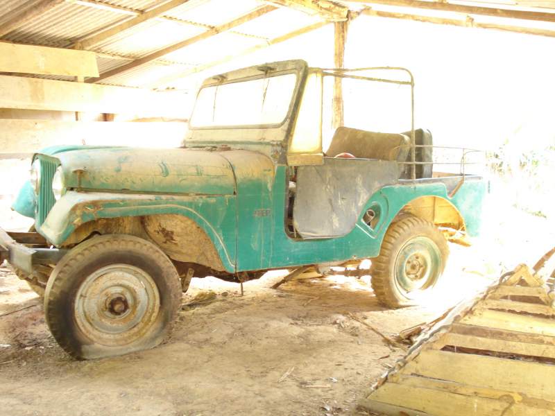

    3 Anexo(s)
    [QUOTE=fm_fowi;1820096]Matrakaum,
    Ola AMIGO eu to com um projeto de refoma de um cj5 1957 famosa carroceria do M38a1 militar Americano, nao to querendo o motor dele original que e um Huricane , tenho um de opala aqui em casa que comprie pela ninharia de R$200,00, foi retificado a 4 anos e rodou 2 anos e ja tem 2 que ta parado, mais ta faltando arranque, coletor de escapee de adimissão , carburador etc... andei procurando um AP , então vc acha que to com o motor certo aqui pra esse prejeto? sera que fica barato por o resto das peças que faltam ? esse e a base pro meu projeto >>> Anexo 382345 Anexo 382346Anexo 382347 que ficara asiim >>>http://www.youtube.com/watch?v=iYAVb...eature=mh_lolz
