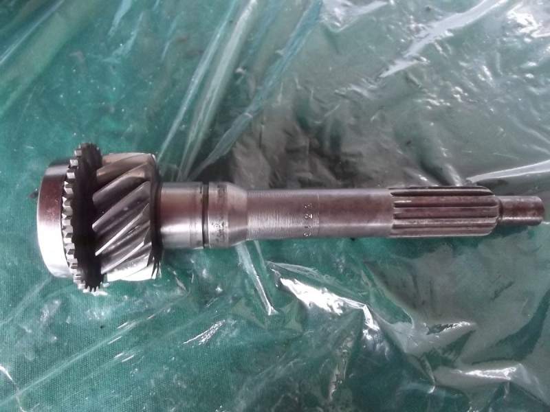

  • 06/01/2013, 22:10
    matrakaum
    1 Anexo(s)
    Vejam se é esteAnexo 388500
  • 10/01/2013, 11:17
    matrakaum
    O motor que eu tenho, 4cc, estava com um câmbio de 14 estrias. então tenho que comprar uma ponta igual, é isto? Pois, não sei se vou encontrar igualzinho...
  • 10/01/2013, 19:33
    jecaov8
    Postado originalmente por matrakaum Ver Post
    pra confirmar arruma um disco de embreagem velho de opala ou vai nas auto peça pede pra olha um disco novo e encaixa esse eixo nele pra ve se bate as estrias .
  • 10/01/2013, 22:49
    matrakaum
    Postado originalmente por jecaov8 Ver Post
    Hmmm..eu tenho a embreagem que estava neste motor.
