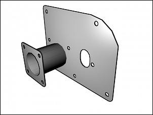

    Question
    Valeu, Dirceu!
    Não vou precisar mexer na pedaleira, acho que a altura vai dar . Porém, a parede corta-fogo tá meio baleada na região da pedaleira, por isso não vai ser tão simples quanto me pareceu. Fiz umas contas aqui e vi que o suporte do servo original do opala também não serve pq bate no carburador. Por estes dois motivos projetei uma peça pra colocar na parede corta-fogo e posicionar o servo mais próximo à parede (em anexo). Quem mais tiver um CJ3A e quiser fazer esta modificação, me avisa que eu passo o desenho com dimensões.
    Por enquanto estou usando o cilindro-mestre do chevette , era o que tinha aqui sobrando. O da F-1000 foi difícil de achar e estava por 520 pratas!
    Mas ainda estou com uma dúvida: o servo funciona com o vácuo do motor, certo? Pois bem, peguei o servo novo e, de curiosidade, puxei o ar com a boca, e nada aconteceu! Quero dizer, o ar fluía pra dentro na boa. Mas, pra soprar, ele prende. Minhas perguntas são:
    O funcionamento muda quando colocar o cilindro mestre?
    Precisa de alguma vedação entre o cilindro e o servo?
    []s,
    Um ano novo de muitas boas trilhas para todos!
