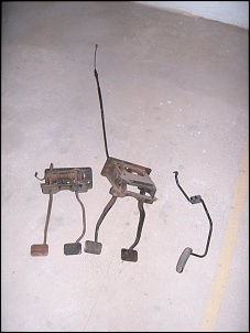

    oLHA SÓ GALERA, VOU TENTAR ADICIONAR UMA FOTO MELHOR DO ESQUEMA DA EMBREAGEM......
    OLHA SÓ:
    NÃO ESTÁ MUITO CLARA A DESCRIÇÃO DOS PASSOS, MAS DÁ PRA ENTENDER!!!!
    SDS
    Miniaturas de Anexos Miniaturas de Anexos Pedaleira Suspensa-sistema_de_embregaem_197.jpg
