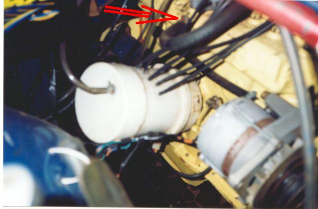

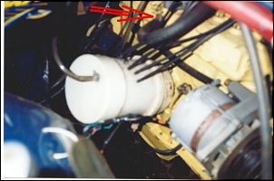

    Vácuo!
    Grande João Ricardo!
    Sendo o BF161, é igual à esse da foto. Essa foto não está boa, mas dá para ver onde é... É no coletor, logo abaixo do carburador. Nesse caso existe um parafuso ali, só tampando o buraco. Retire o parafuso e ponha um bico de mangueira.
