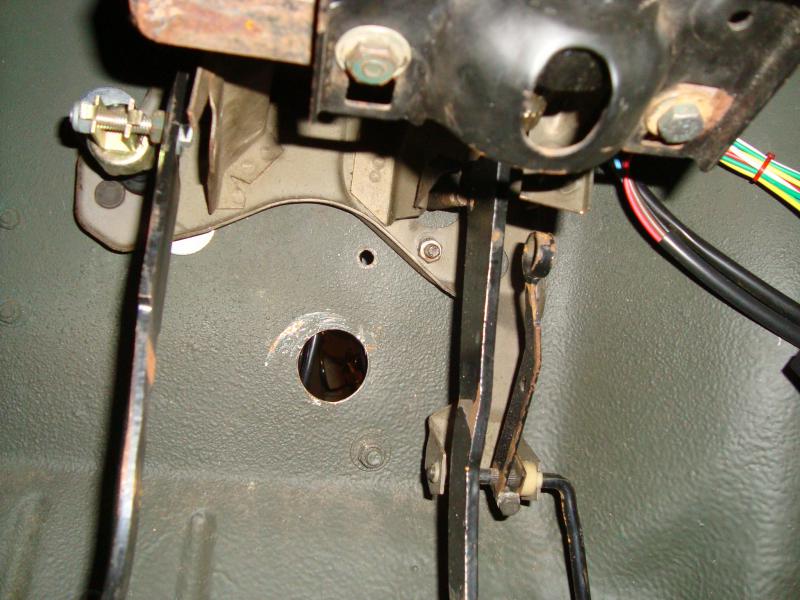

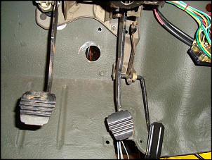

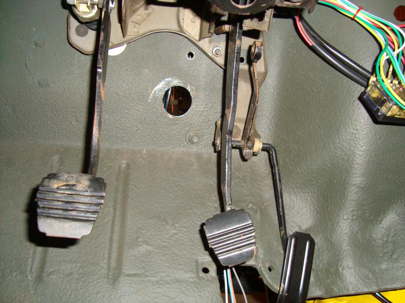

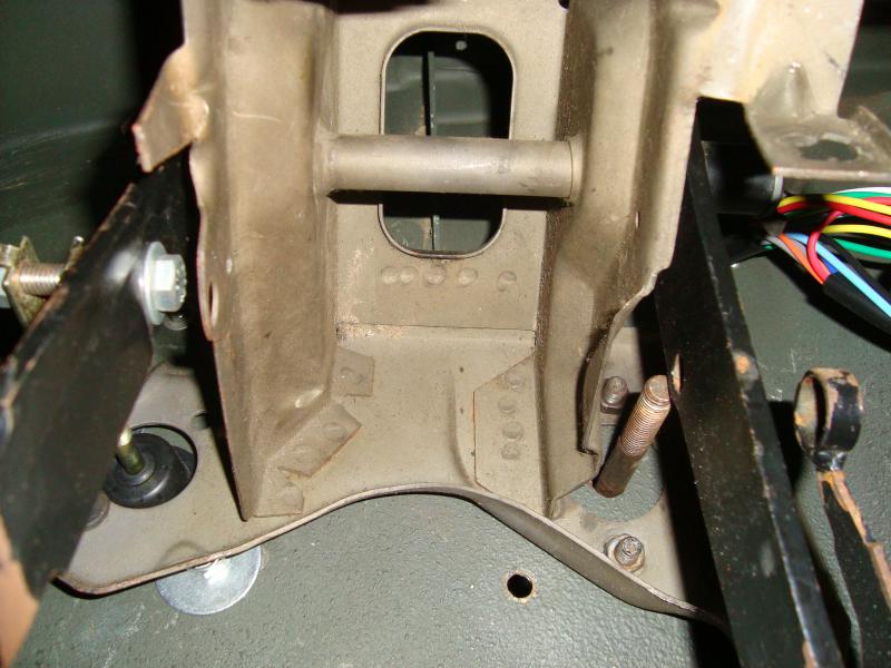

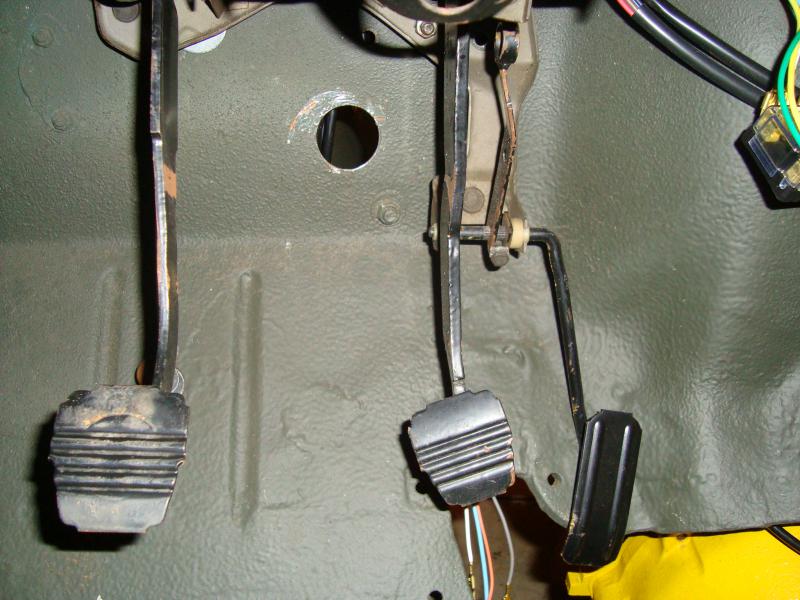

    Usuário Avatar de rodrigo.hoffman
    06/02/2008
    Criciúma/SC
    1,068
    Citação Postado originalmente por vavarusso Ver Post
    Caro Rodrigo, essa adaptação tem que ser mudada alguma coisa na pedaleira, como: fazer desbastes, soldas... Valeu!!
    Cara..
    A unica coisa que fiz foi deixar reta as hastes do pedal do freio e embreagem.. Mais nada

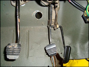

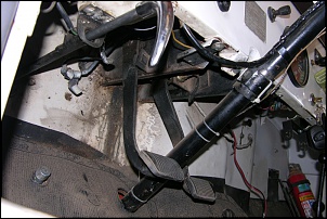

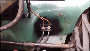

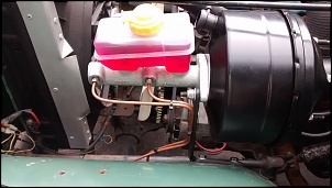

    Segue fotos
    Miniaturas de Anexos Miniaturas de Anexos Pedaleira Suspensa-dsc01992.jpg   Pedaleira Suspensa-dsc01994.jpg   Pedaleira Suspensa-dsc01995.jpg   Pedaleira Suspensa-dsc01996.jpg
    Rodrigo Hoffman Arnoni
    Vitara 3D 93 " Pinto Pequeno "
    CJ5 Fênix " Renascendo das próprias cinzas " - In Memoriam
