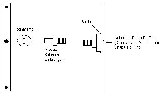

    Diagrama Balancin
    No meu Eu Fiz Da Seguinte Forma:
    Peguei uma chapa de ferro Fiz 3 Furos (2 nas extremidades e um Próximo ao Centro) Soldei um Rolamento, Lichei o Pino do Balancin Original para encaixar na Forçada dentro do rolamento, encaixei o pino e o rolamento no furo central da chapa de ferro, soldei o rolamento no ferro e rebati a ponta do pino com uma arruela para não soltar (a ponta tem que ficar livre do ferro) ficou Show de Bola.
    Diagrama:

    oK!!! Fausto agora compreendi, mas deixa eu te perguntar esse rolamento aguenta solda? No seu caso a embreagem ficou macia? Quantos cm tem essa chapa que vc usou?
    Obrigado pelas dicas.
    Sds,
    Fala Junior Blz?
    O Rolamento aguenta solda sim, só tente não deixar o eletrodo por muito tempo nele, senão é capaz de estragar ele (Furar) , não medi a chapa, peguei uma que tinha em casa, olhei o tamanho que precisava e cortei. ficou bem + macio do que com o balancin original (tina feito 1º com ele)

    Esqueci de Falar, Antes de soldar o Rolamento passe uma licha nele, ou passe ele no esmeril mas não muito, que ai a solda pega + fácil.

    Fausto, sem querer ser abusado, seria pedir demais uma foto disso instalado no CJ ??
