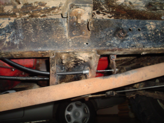

    Estive observando as diferentes maneiras que vcs encontraram para resolver a questão do cabo de aço de acionamento da emberagem... poie tenho mais uma saída que acho eu, ser muito mais fácil!
    O sistema de acionamento da embreagem dos CJs é feito com a ponta do atuador deslocando-se para trás no jeep nao é mesmo? por isso precisamos do balancin preso entre o cambio e o chassis do jeep...
    se colocar-mos a tal "mão francesa", teremos que conectar o cabo de aço que vem da pedaleira ao balancin para depois ele voltar com outro cabo até a atuador da embreagem....
    desta forma, que tal procurar um cabo com conduíte mais longo para prender a ponta do cabo de aço em uma parte FIXA do câmbio, fazendo um encaixe para o conduíte diretamente no atuador da embreagem? afinal de contas, nao tem problema se o cabo deslocar pra trás, junto com o atuador... (nao me lembro de um automóvel que tinha um sistema desta maneira)
  • #113

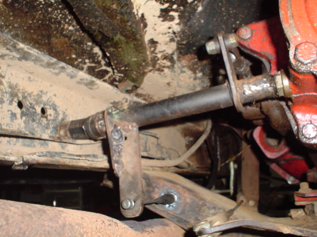

    Não sei se te ajuda mas no Garotto a adaptação foi feita da seguinte forma, foi soldada a mão francesa virada para baixo ( foto 1, vista trazeira ) e o flexível vem direto sendo fixado na longarina que passa por baixo da transmissão ( foto 2, vista lateral ), a embreagem ficou outra e o risco de enroscar em galhos é mínimo pois ficou protegida pela longarina.

    Olá Marcos, a um tempo atrás pensei na mesma coisa, e comprei o cabo do Chevette antigo (não sei exatamente que ano), pois era o mais comprido disponível no mercado. Por ironia do destino, tudo se encaixou perfeitamente, o tamanho do cabo deu certinho, o encaixe do garfo da embreagem era compatível com a do cabo, e a outra ponta do cabo era super fácil de adaptar no pedal do opala. Feitas as ligações, a decepção , as embreagem ficou dura para KCT, a pedaleira torce toda quando a embreagem é acionada, logo projeto abandonado e novas tentativas em mente. Uma dela poderia ser até o alongamento do braço do garfo, mas acabei de trocar o meu original que deu pau e nunca mais quero olhar para aquilo de novo, baita trampo para tirar o cambio ( tem que desmontar quase o jeep todo por baixo), trocar uma peça idiota, e montar de novo... Só para informação eu sei que este sistema é utilizado nos escorts de 93 a 97 (modelo sapão), onde o cabo de embreagem vem, faz uma curva de 180 graus e puxa o garfo da embreagem em direção a frente do carro, invertifdo do convencional (lembrando que neste carro tanto o motor quanto o cambio ficam lá na frente, logo o lógico seria puxar o atuador para trás).

    Olá Kmoretto, vc sabe me dizer qual o cabo utilizado ???Vc utiliza pedaleiras do opala ? ficou realmente legal, muito boa idéia, parabéns..
    Melancia
    Melancia,
    O cabo que foi usado é o do chevette, a pedaleira é a do opala mesmo e a embreagem ficou muita macia, valeu o investimento.
