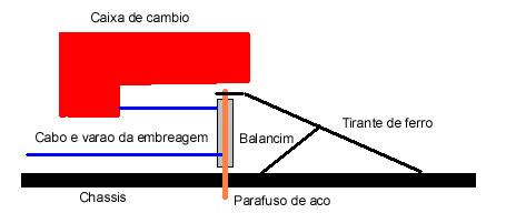

    Tirar o parafuso não seria a tarefa das mais difíceis e sim refazer a rosca. Quando quebrou o birro estava na trilha, e não tive outra opção a não ser colocar um outro parafuso no furo. Acontece é que esse parafuso acabou estragando toda a rosca da caixa com a vibração do câmbio, ou seja, o buraco ficou liso, liso.
    Como essa solução que desenhei é simples e barata, vou tentá-la. Vou colocar muita graxa (mas muita graxa mesmo ) dentro do balancim para diminuir o atrito. Se não ficar bom, penso na outra solução.
    De qualquer forma, valeu pela dica! :P

    Prezado Marcelo,
    Já que vc irá optar por esta forma de solução, porque é que vc não solda na ponta do tirante que vc irá fazer que vai do chassi até o balancim um birro, o mesmo que ficava no câmbio e na outra extremidade do balancim voce deicha o mesmo birro que já está no local. Desta forma voce terá o mesmo sistema somente com uma alteração na forma de fixação do lado do câmbio. Com isso diminuirá o atrito, ou seja ficará como era antes. Caso vc ache que sua embreagem seja um pouco dura, é só voce alongar a orelha do balancim que fica na extremidade do chassi, ou seja faz-se uma orelha um pouco maior que a original (mais ou menos uns 4 cm maior). Fura ela para encaixar no balancim e fura ela novamento atravessando a orelha antiga e aparafusando as duas para dar fixação. Desta forma voce terá sua embreagem bem mais macia.
    O que vc acha????
    SDS
    Eduardo
    Grande Marcelo!
    Põe logo uma graxeira nele... Assim vc engraxa depois de cada trilha.

    Quando li essa idéia de soldar o birro no tirante, já tinha comprado o parafuso. Vou aplicar esse idéia e se ficar muito pesada a embreagem soldo o birro no tirante.
    Essa idéia Giovani, já pensei e vou colocá-la em prática. Já tem até uns furinhos no balancim, é só soldar a graxeta. :P Além do mais, o parafuso tem rosca só na ponta, o resto é liso, não deve gerar muito atrito.
    Nesse sábado vou terminar o serviço (e talvez bater umas fotos), depois digo como ficou. :P
    'brigadão pela ajuda, :P
    [ ]s

    Instalei o sistema desenhado. Ficou excelente. 8)
    Na verdade, fiz um incremento nele, pois o tirante cedia um pouco conforme pisava na embreagem, sendo assim fiz um reforço contrário no tirante para impedir esse movimento.
    Já fiz uma trilha com ele e agüentou o tranco numa boa. 8) :P
    Ah... a embreagem não ficou pesada não. 8)
    [s] embreados,

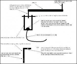

    Aproveitando o atrasado gancho!!!! Recentemente troquei todos os componentes do freio, canos, "burrinhos das rodas", flexiveis... e cilindro mestre, porem agora comecei a pensar em pedaleira suspensa. O cilindro mestre tem utilidade em caso usando os componentes o kit opala Já se falou em servo freio de pampa Alguem já usou
    Usuário Avatar de Fabiano-SL
    15/03/2004
    São Leopoldo/RS
    1,180
    Fala Eduardo!
    em meu CJ, utilizei as pedaleiras do Opala, Cilindro de freio da F1000, hidrovácuo do Opala, cabo de embreagem do chevette com o kit das borrachinhas do Opala. Adicionei uma válvula retentora de pressão para as rodas traseiras do Escort e troquei todas a tubulação, pois não sou a favor de fazer emendas no sistema de freio. Me utilizei das pinças de freio dianteiro da Kombi e kit de freio a disco (Superbreak).
    É exatamente esse sistema que colocarei no meu jeep... só os freios a discos $$$$ficaram$$$$ para a próxima etapa....
    Mas me diz uma coisa pra que serve a valvula retentora de pressão que vc colocou no seu sitema de freio? Que acontece se nao colocar isso?
