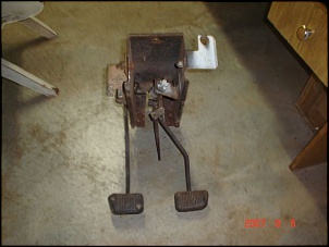

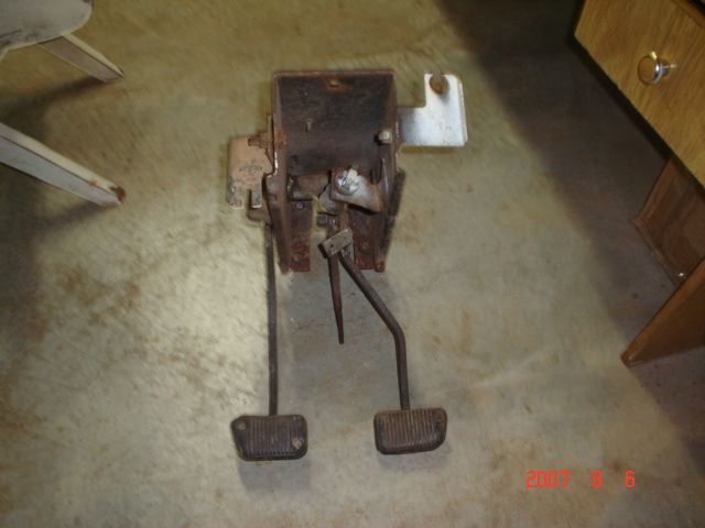

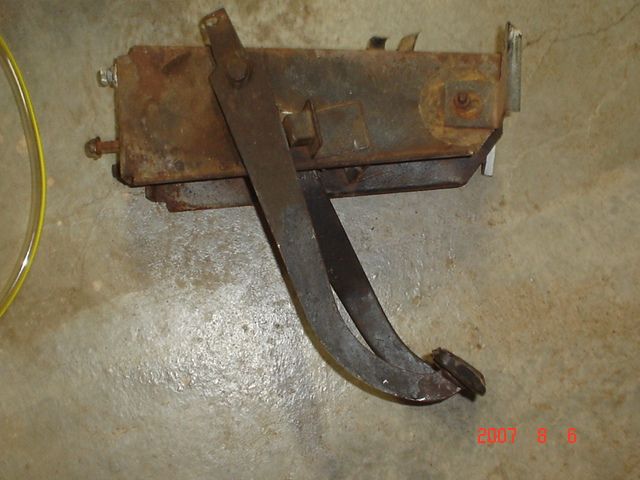

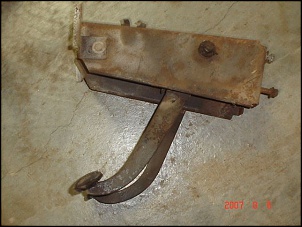

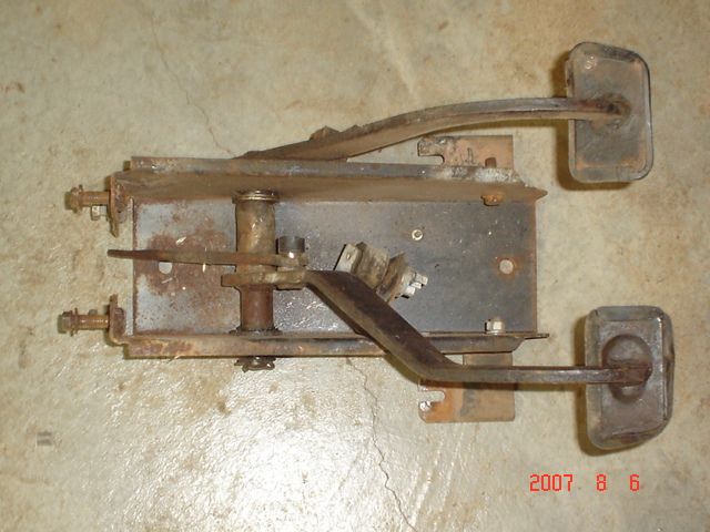

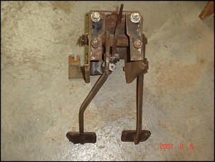

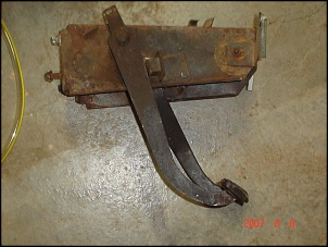

    PessoALL,
    O Fontana me mandou as fotos e estou postando aqui.
    Fontana, valeu! Fico devendo 1 panetone prá você no final do ano.
    Miniaturas de Anexos Miniaturas de Anexos Pedaleira Suspensa-pedaleira1.jpg   Pedaleira Suspensa-pedaleira2.jpg   Pedaleira Suspensa-pedaleira3.jpg   Pedaleira Suspensa-pedaleira4.jpg   Pedaleira Suspensa-pedaleira5.jpg
