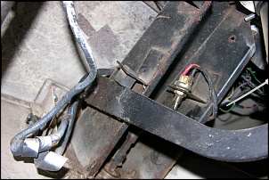

    Algumas fotos do sistema original no Jeep.

    Como é fixada ?
    Amigo,
    Pelas fotos vi que essa pedaleira é fixada por cima, você tem fotos de como ela fica na parede corta fogo dentro do capo ?
    Ela é mesmo ficada por cima, ou é igual a do opala que é fixada pela parade corta fogo.
    Obrigado.

    Citação Postado originalmente por gpolachini
    Amigo, Pelas fotos vi que essa pedaleira é fixada por cima, você tem fotos de como ela fica na parede corta fogo dentro do capo ?
    Ela é mesmo ficada por cima, ou é igual a do opala que é fixada pela parade corta fogo. Obrigado.
    Opa.
    Além da fixação por cima, o conjunto é preso também na parede corta-fogo.

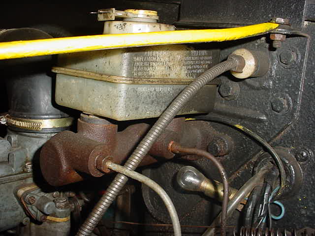

    Segue foto do suporte fixado na parede corta-fogo.

    Não tem servo ?
    Deculpa a ignorancia, mais o burrinho vai direto na pedaleira ? Não deveria ter a cuica do servo entre o burrinho e a pedaleira ?
    Desse modo tem que fazer um grande força para freiar, igual a pedaleira no piso (como nos cjs mais antigos) não ?

    Opa.
    É isso mesmo, Guilherme. A configuração original era essa e, se não me engano, somente os Jeep fabricadas em 1983 saiu com servo-freio.

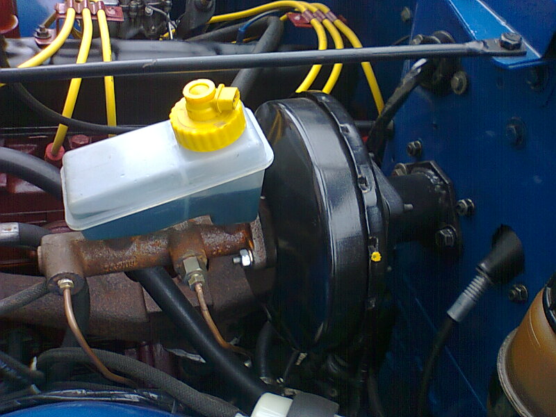

    No meu cj instalei o kit de pedaleira suspensa que vendem no gama4x4, o kit vem completo com cilindro, hidrovácuo, pedais, espia de embreagem e mais uns suportes e parafusos. A instalação é muito simples. E o pedal do acelerador comprei num desmanche por 10 pilas o do uno também muito simples.
    Ficou muito bonito e com ótimo acabamento.
    Amanhã posto algumas fotos da instalação, pois quando comprei o kit não tinha nem idéia de como ficaria e provavelmente vai ser útil para algum amigo do fórum

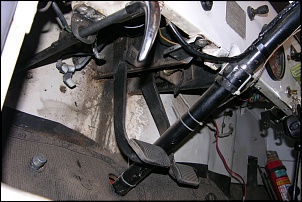

    As fotos da pedaleira.
    Miniaturas de Anexos Miniaturas de Anexos Pedaleira Suspensa-foto0068.jpg   Pedaleira Suspensa-foto0070.jpg   Pedaleira Suspensa-foto0071.jpg
