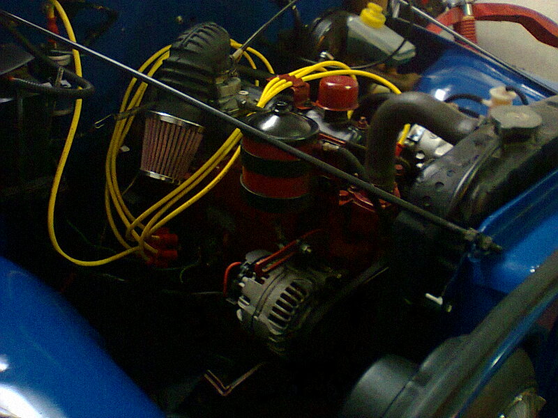

    Will, qual o filtro de ar que tu usas no teu bf?
    Beleza Jkdaniels
    Utilizo um filtro conico esportivo, não me lembro a marca (acho que é shing ling) junto com uma conexão (aquela mangueira que liga o carburador ao filtro de ar) do corcel. Foi muito prática a adaptação e me livrei do filtro a óleo.
    De noite posto uma foto do filtro....

    Beleza Daniel.
    A foto do filtro.
    Se não me engano paguei 50 pila mais 20 do cano pra liga ele no carbura (dfv228).
    Eu queria o filtro amarelo, como nao tinha comprei vermelho mesmo.
    até que fico bunitin.
    O motor fico bem mais solto e me livrei da lambuzera de óleo do filtro original.

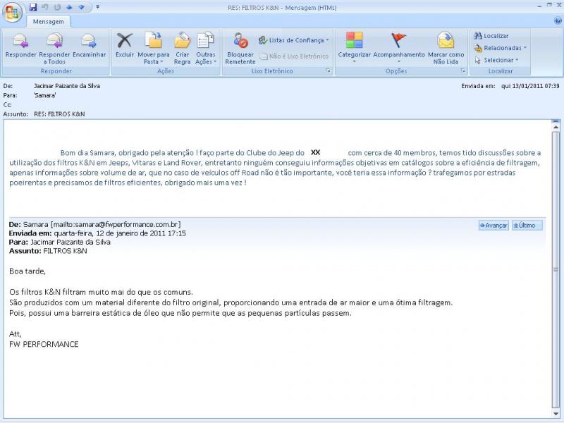

    Citação Postado originalmente por Will4x4 Ver Post
    Beleza Daniel.
    A foto do filtro.
    Bom dia prezados ! muito bonito seu Jeep, me preocupa esse filtro, ele já foi motivo de muita discussão aqui no fórum, sempre se comenta sobre ele ter maior vazão e tal, mas os fabricantes nunca falam da eficiência de filtragem, fiz uma tentativa de obter melhores informações sobre isso, e a resposta que tive é que ele tem maior vazão, novamente nada sobre eficiência . . . fiz uma ultima tentativa, estou esperando a resposta até hoje . . . um abraço !
