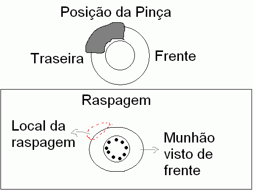

    Me explica melhor o que deu de errado ae... as pinças são muito grandes??? Experimentaram coloca-la pela frente, ou por traz do disco, ao invés de por em cima do rolamento de ajuste?
    Grande Walter!
    Fizemos um giro de 360°. Simplesmente não "assentou"! Eu vi o relato do cara que fez essa adaptação. Pedi como ele fez o suporte, pedi fotos, mas... Entende? Se é pra ficar meia boca...
    Fala Tchê...
    Agora posso te dar uma resposta mais precisa gaudério... :P :P :P
    Estive ontem e hoje no local de reforma do CJ, e fui SECO verificar se as pinças iriam abocanhar o disco...
    Conclusão = Não sei se o seu munhão ou pinça eram de outro modelo...
    Mas no meu, sem "recorrer a outros recursos", a pinça já abocanha uns 80% da superfície do disco...
    Como eu quero 100% e não 80%, peguei uma ferramenta de precisão (lixadeira industrial ) e tirei alguns milímetros da parede DO MUNHÃO... Esta pequena alteração fez com que a pinça ficasse totalmente adaptada ao disco, que inclusive chega a ser gozado, a GM fez as pinças no tamanho exato da Ford F1000!!!
    Vale lembrar pra todos que:
    A "raspagem" realizada no munhão não chega a alterar as características do munhão, não pega nenhuma parte dos parafusos que prendem o reparo (feltro / chapinha / etc), não diminui muito a superfície de contato da junta de feltro com o munhão, ou seja, não ocorrerá vazamentos de graxa por alí... É importante salientar também que não deve ser realizado procedimentos de "raspagem" com lixadeira, ou o quer que seja, nas pinças, pois há o risco de atingir um local de passagem de óleo, e aí, BAU BAU pra pinça...
    Qqer coisa tamos ae.....

    Citação Postado originalmente por walter.andreis
    Grande Walter!
    Opa! Cadê as fotos???? Tira foto e põe aqui! Sábado vou lá no mexânico, aí vamos ver isso mais de perto! Em que posição vc deixou a pinça? Em que posição vc "raspou"?

    Citação Postado originalmente por Giovani
    Grande Walter!
    Giovani,
    Já tirei as fotos, mas estou esperando terminar o filme da máquina...
    Assim que isto acontecer, a primeira coisa é colocar aqui...
    Não dá pra explicar as posições digitando, mas fiz uma imagem rapidinha aki soh pra tentar ilustrar...
