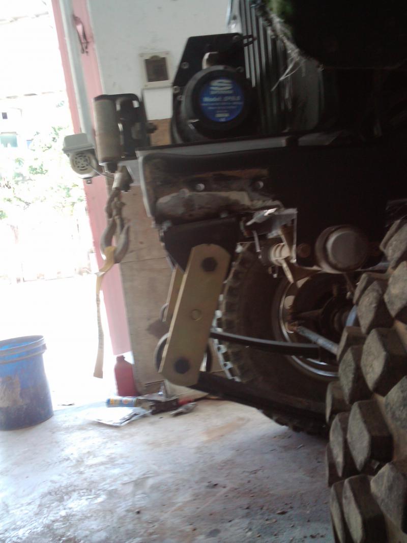

    Tem coisa errada ai, claro que não vai virar um opalão de conforto mas melhora muito comparado com os feixes originais.
    Tá usando quantas laminas nos feixes?
    Mostra uma foto ai com a posição dos jumelos em repouso e posição dos amortecedores.
    Qual o modelo dos amortecedores ?
    Bom dia Elmer.
    Eu estou usando 3 molas na frente e atras.
    O meu amortecedor é o do MB 608(eu sei q vc os odeia ) e eles estão na posição original.
    Eu só tenho uma foto da posição do jumelo, vc vai ver q ele não esta muito inclinado, isso na dianteira na traseira ele esta reto pq se ficasse inclinado iria dar muita diferença de altura.
    T+
    Murilo Beltrame
    05/01/2004
    Boa Vista/RR
    14,657
    Agradecimentos: 50
    Citação Postado originalmente por M-Beltrame Ver Post
    Bom dia Elmer.
    T+
    Bom, então o desconforto está aí.
    1º Amortecedores que não são de dupla ação, os de 608 não apresentam resistencia pra fechar somente pra abrir. O ideal seriam amortecedores pressurizados
    2º Amortecedor trazeiro na posição original tem a eficiência prejudicada devido à posição de montagem muito inclinada.
    3º Jumelo alto, o ideal são jumelos originais da band 95 em diante que tem 8cm de comprimento entre pinos e quanto ao trazeiro que vc disse estar reto aí complica de vez, esta é a receita ideal pra funcionar como uma catapulta e ainda corre risco de ganhar umas trincas no chassi.
