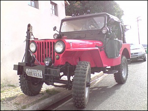

    Este é o meu primeiro cj que faço isso , agora sobro uns $$ e to refazendo meu 4x4
    Irei contar minha experiência
    FOSCÃO, por que será preto vinil , com verniz fosqueante., ele era vermelho !
    Pra que eu adaptasse as molas de toy , verifiquei que meu chassis estava torto com alumas trincas... então resolvi desmontar td ! deu muiiito trabalho de mão de obra, paciencia e cálculos, muiitos... gabaritos e tudo mais... ai como tava tudo na mão , aproveitei de fiz o reforço em cima em baixo, muiiiitos furos pra serem feitos, perdi as contas, foi comprado 70 parafusos, metade ja foi... como na fenajeep vi uns jeep com o suporte trazeiro das molas preso na lateral do chassis, resolvi fazer igual...
    como meu toobar atrapalhava o cabo do guicho, resolvi colocar a mesa entre o chassis, muiiito trabalho, furos de ate 25 mm.
    lataria ainda esta sendo masseada,
    algumas fotos do inicio, agora ja estou montando, pra pintar o chassis, irei postando as fotos

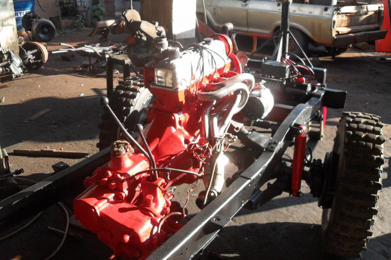

    Citação Postado originalmente por chinelao4x4 Ver Post
    Suporte pronto
    alguem tem uma dica onde por os suportes do amortecedores traz. ? procurei e nao achei nada a respeito e nem fotos.
    estou pensando em por ele trabalhado do outro lado do original, ex : um suporte em "U" preso na sapata da mola ( sapata parte de trazeira do diferencial,o original era na frente, e junto com o suporte da mola ) e o suporte de cima, na parte de cima do chassis lado de fora( perto do original mesmo ) . Entao ele trabala meio de " esquiva "....
    só falta isso,e soldar o suporte da caixa de direçao, lavar, pintar, por o motor e cambio,( mecanica)
    lataria ta sendo pintada, ai vem
    parte eletrica. que tera laternas traz .de leds, farois dianteiros kombi ( com xenon ) , chave geral , partida por botão start,
    no motor.... ohc 4cc ,alcool , ele esta "meia boca" , tem comando de valvulas trabalhado, distribuidor eletronico , coletor de escape dimencionado, motor de arranque do corsa, tampa de valvulas aluminio polido, filtro esportivo, Em breve mandarei pra retifica, penso em injetar com monoponto do gol ( carbura com 1 bico), por as valvulas da ranger, dizem que serve e é roletado !
    mais no momento to nessa dos suporte do amortecedor traz.
    ajuda antes de amanha cedo !! se nao, poço fazer cagada.
