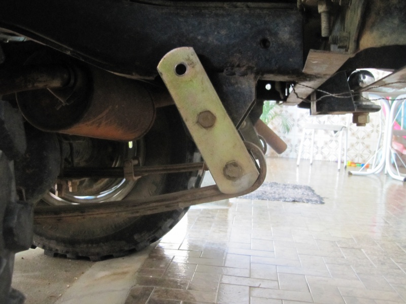

    Meu kit de molas é deles das molas dianteiras do toyota, porém meu chassis está esticvado no meio 37cm, logo não precisei de molas tão longas e não tirei elas do centro apenas as coloquei no lugar com a medida fornecida pela FF, as molas são fabrini e vai com kit de buchas PU e com jumelos do D-40!
    No meu caso os suportes do kit foram imprestáveis pois eu mudei toda a suspensão pra fazer o reverse-shackle, porém tudo que preciso de molas e suportes é lá!
    O Edivaldo é muito boa gente
    Porém não sei se os outros kits eram assim, mas não gostei dos suportes que vão no chassi, são firmes e estruturados mas parece que cortaram na regua aquilo ou treco desigual.... os furos e tudo compensa mas eu sou chato paca dai mudei tudo
    No meu caso como coloquei eixos de rural a traseira do jeep utilizei os suportes de molas da pickup band:
    Logico que no meu caso é bem diferente e tem de usar cunhas pra alinhas as peças, ai nas fotos elas não tinham sido cortadas ainda.
    Em tempo as fotos referem-se a traseira do jeep de ponta cabeça - lembrar da distancia de olhau a olhau de 1.05m
