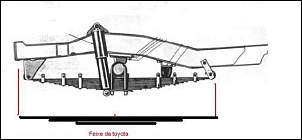

    Bom pelo desenho a resposta é bem simples.
    Isso na minha opinião é frescura pois quem centraliza o feixe nos olhais do suporte e do jumelo é a mola mestra essa outra apenas reforça vestindo a mestra.
    Mas se quiser deixar tudo alinhadinho e tal pode deitar o feixe e dar umas marretadas ou usa um sargento nas laterais das laminas pra manter tudo alinhado antes de remontar e dai pode seguir os outros passos do manual de instalação.
    Valeu Elmer, jipeiro em primeira construção é uma M#rd@ mesmo, fica vendo defeito em tudo
    Pela explicação não restaram dúvidas.
    Abusando da boa vontade, o que seriam as tais molas torcidas?
    Osmir
